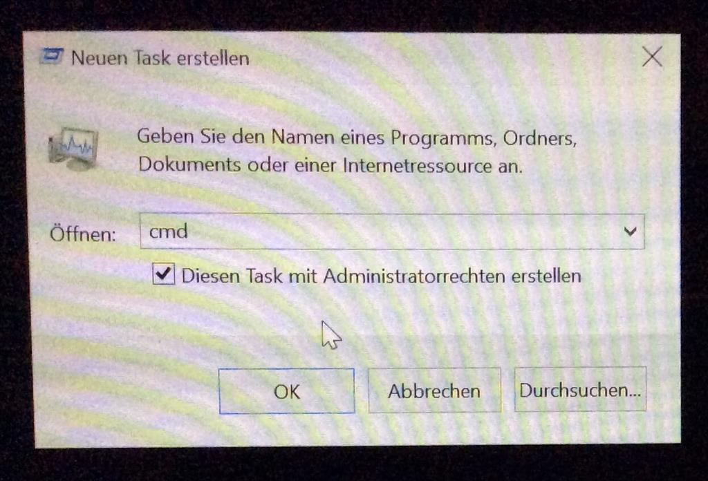

    dann starte bitte über den Taskmanager die Eingabeaufforderung.
    Wichtig dabei ist, das die Eingabeaufforderung als Administrator gestartet wird.
    Das sollte dann so aussehen:
    Auch keine Verbindung mit MS-Konto über den MS-PC
    Sollte bei die Auswahl "Diesen Task mit Administratorrechten erstellen" nicht auswählbar sein, dann wird der Taskmanager nicht als Administrator ausgeführt.
    Dann starte erst die Systemkonfiguration über den Befehl:
    msconfig
    Bei der Administrator Passwortabfrage, die nun kommen sollte, gibst Du das Passwort ein (sofern eins besteht) und drückst auf "Enter"
    Nun wechsel in der Systemkonfiguration auf den Reiter "Systemstart" und starte dort dann den Taskmanager. Nun kannst Du die
    cmd.exe, wie bereits oben beschrieben, mit Adminrechten starten.
    Ist die Eingabeaufforderung geöffnet, führe folgenden Befehl aus:
    net user Administrator /active:yes
    Damit hast Du das Built-In Administratorkonto freigeschaltet.
    Wenn Du jetzt den Rechner neustartest, solltest Du Dich an diesem Konto ohne Fehler anmelden können.
