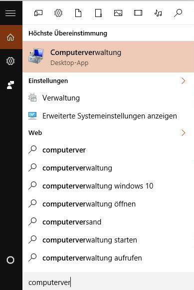

    In der Taskleiste unten links gleich neben dem Windows-Fenster befindet sich die Lupe zum Suchen. Hast Du dort schon eingegeben: Computerverwaltung? Vielleicht funktioniert es von dort aus?
    Oder mache mal auf dem Fenster einen Rechtsklick, starte "Ausführen" und kopiere dir: compmgmt.msc
    dort hin.
    Klappts dann? Habe gerade gesehen, aus dem Kontextmenü heraus kommt man ebenfalls in die Computerverwaltung.
