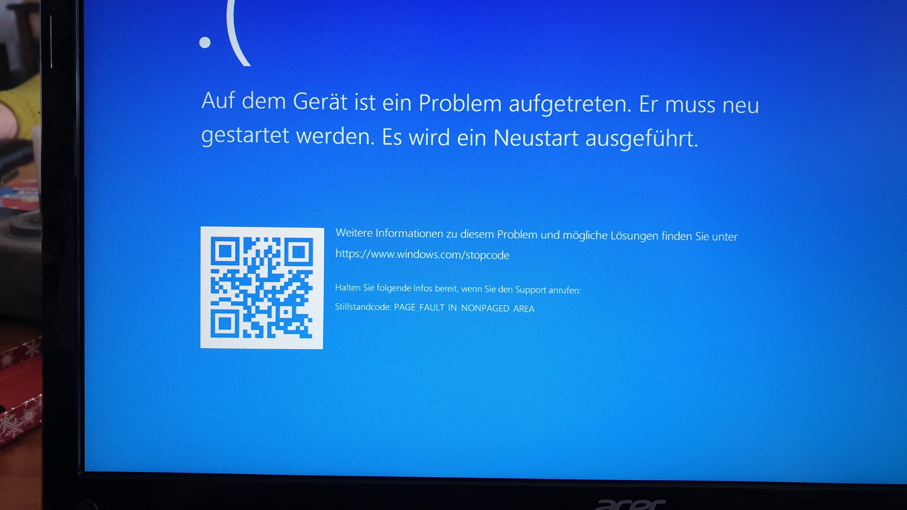

    nach dem "Windows Update" auf meinem Laptop ein Update von 1909 auf 2004 gemacht hat, habe ich beim booten immer folgenden Bluescreen.
    PAGE_FAULT_IN_NONPAGED_AREA
    Bluescreen nach Update auf win 10 2004
    Nach mehreren Bootversuchen startet Win dann plötzlich wieder und man kann scheinbar normal arbeiten. Doch nach jedem Neustart die gleiche Prozedur.

    1. Versuch der Rückkehr auf Ver. 1909, geht nicht, Windows sagt, dass die benötigten Dateien nicht vorhanden sind. Ich habe keine Dateien gelöscht.
    2. Versuch einer Inplace Installation scheitert ebenfalls mit folgender Meldung:
    "Es konnte nicht festgestellt werden, ob ihr PC bereit ist, um die Installation von Windows 10 fortzusetzen. Starten Sie Setup erneut."
    3. Reparaturversuch mit SFC, Dism und chkdsk, auch ohne Fehler.
    4. Clean Install, mit MCT ISO geladen und auf USB-Stick (mit diesem PC). Beim Bootvorgang vom USB-Stick wird der gleiche Bluescreen angezeigt, selbst dann wenn die SSD abgezogen ist. Habe es auch mit einer DVD versucht.
    5. BIOS auf Default Werte gesetzt, Fast Boot aus, Security Boot aus, ohne Erfolg. Dann meine beiden Speichermodule ausgebaut, einzeln versucht und untereinander getauscht ohne Erfolg. Gerät stromlos gemacht CMOS Batterie raus, 1 Stunde gewartet und neu gestartet. Ergebnis, Bootvorgang läuft ohne Probleme durch, beim nächsten Neustart alles wieder beim alten (Bluescreen).
    6. Ein bootbaren Ubuntu Linux Stick erstellt, bootet problemlos und läuft.
    Jetzt weiss ich mir keinen Rat mehr und hoffe ihr könnt mir noch einen Tip geben.
    Da der Laptop unter Linux startet und läuft, würde ich ein Hardwaredefekt ausschließen.
    Es muss irgenwas sein, was Windows beim start sowohl von der SSD als auch vom Stick startet. Übrigens funktioniert eine Startprotokollierung auch nicht, da sich das nicht anwählen läßt und ebenso funktioniert der abgesicherte Win Start auch nicht.
