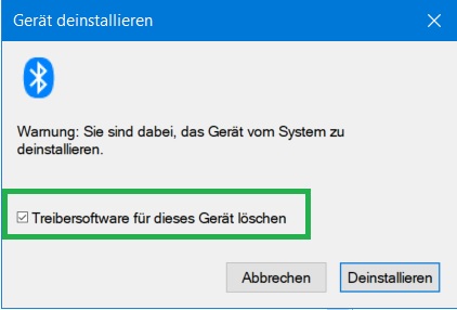

    klicke unter Geräte-Manager und oben auf Ansicht und dann auf "Ausgeblendete Geräte anzeigen" dann alles von Bluetooth deinstallieren auch die Treibersoftware Bluetooth Probleme seit 1709 Update , hier einen Haken setzen und dann auf OK klicken.
    Normalerweise wird hier immer zuerst nach dem Gerätehersteller und der genauen Modellbezeichnung gefragt - folge dazu einfach dieser Anleitung und nenne dann bitte den Gerätehersteller und die genaue Modellbezeichnung Deines Systems
