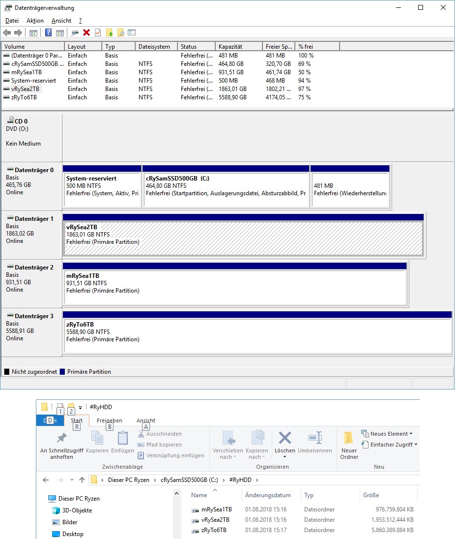

    Wenn Du mit so vielen Laufwerken arbeitest, dann muss ja nicht jedes Laufwerk einen Lw-Buchstaben erhalten, es gibt leider nur 26 davon. Ich mache es so, dass für die jeweilige Gruppe (interne HDDs, USB-Sticks, USB-HDDs) ein Ordner angelegt wird und in diesem Unterordner. Jeder Unterordner steht für ein Laufwerk. Die Zuordnung macht man mit der Datenträgerverwaltung (statt Buchstabe einen NTFS-Ordner zuweisen).
    Hier ein Beispiel für drei interne HDDs zusätzlich zur System-SSD.

    Das ist ähnlich der von Linux benutzten Methode, hier kann ich allerdings für mich erläuternde Namen vergeben
