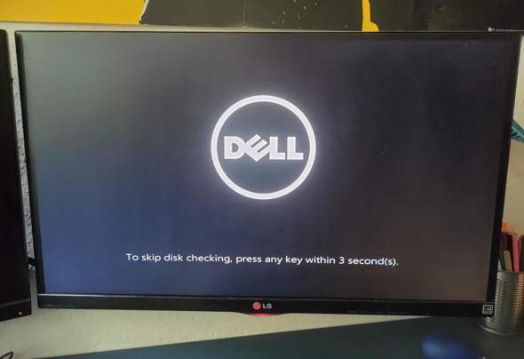

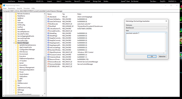

    Hi,
    ich habe leider das Problem, dass CHKDSK bei jedem Start des Systhems austomatisch ausgeführt wird. Ich kann es zwar abbrechen, aber es ist doch etwas lästig. Ich habe bereits im internet geschaut, und dort stand, dass man im Registrierungs-Editor in der Sektien, von der ich einen Screenshot gesendet habe, jeglichen text außer jedem der dort steht entvernen muss, allerdings stand dort bei mir kein weiterer Text, weswegen mein Problem wohl nicht hier liegt. Hat jemand eine Idee?
    MfG.

    Drücke Windows + R, gib cmd ein und drücke Strg + Umschalt + Eingabetaste, um Eingabeaufforderung als Administrator auszuführen.
    Gib den Befehl fsutil dirty query C: in die Eingabeaufforderung ein und drücke die Eingabetaste, um den Befehl auszuführen, was beim Überprüfen des Laufwerkes hilft, ob es mit einem Dirty-Bit-Wert markiert wurde, da CHKDSK automatisch die als Dirty markierte Festplatte überprüft.
    Als Nächstes kannst du den Befehl chkntfs /x c: eingeben und die Eingabetaste drücken, um zu deaktivieren, dass CHKDSK beim Start das Laufwerk C scannt.
