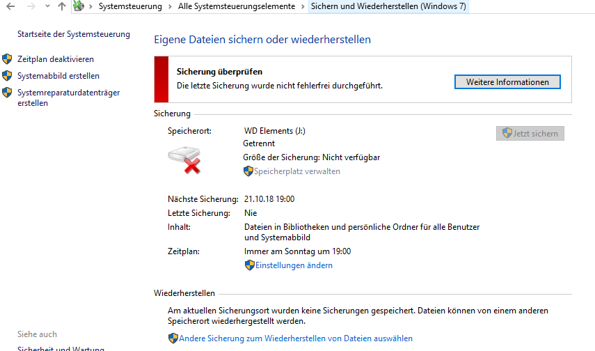

    Danke für die Antwort, Hermann,
    das Speichern des Systemabbildes funktioniert auch nicht. Es klappt nur der Dateiversionsverlauf.
    Habe mal 2 Screenshots gemacht. Festplatte ist groß genug. Probiere noch mal ohne Virusscanner.

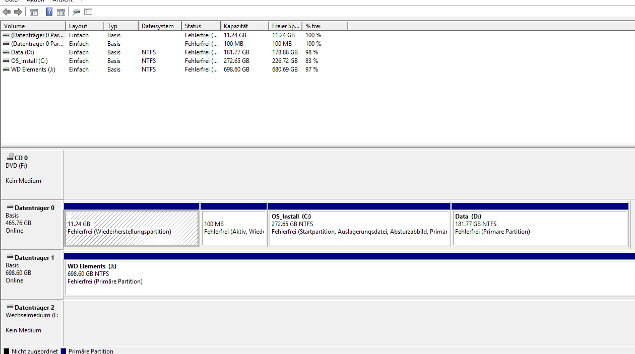

    Mach einen Screenshot von der Datenträgerverwaltung.

    Jens52 Gast
    Die WD Elements und vorher noch eine Samsung Festplatte hatte ich probiert.
