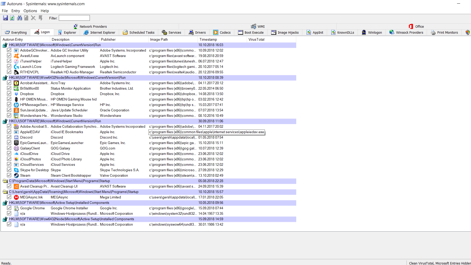

    Auch ein Bild von den Autoruns Programmen könnte helfen
    Der Link
    Autoruns for Windows - Windows Sysinternals
    Damit nur die wichtigste Seite kommt mache Haken bei Options allen Hide,, Einträgen
    und klicke den Reiter Logon an

    Ich dachte das Problem währe gelöst da es seid heute morgen nicht mehr aufgepopt ist. Doch gerade vor kurzer Zeit war es wieder da, was heißt, dass es durch Malwarebytes doch nicht behoben wurde. Hier sind die Fotos (Ich hoffe ich hab sie richtig gemacht).
    Die Skriptdatei C:...\.vbs wurde nicht gefunden???

    cooles programm,hab die dll gefunden:aber was ist mit den ausgewählten dll,sollten die eigentlich auch nicht auch mehr benutzt werden,oder habe ich des halt nicht einwandfrei entfernt,oderr baucht man die immer?
    dann hätte ich noch zwei fragen dazu:
    rotmarkierte eintäge stehen wofür?
    gelbmarkierte sind alle überflüssig und könnten entfernt werden?

    Mache bei Autoruns den Haken bei Brother Statusmonitor raus
    Winpcap würde ich auch deinstallieren bitte beim nächsten Screenshot der Programme nach Namen sortieren und auch den Hersteller und das Installationsdatum
