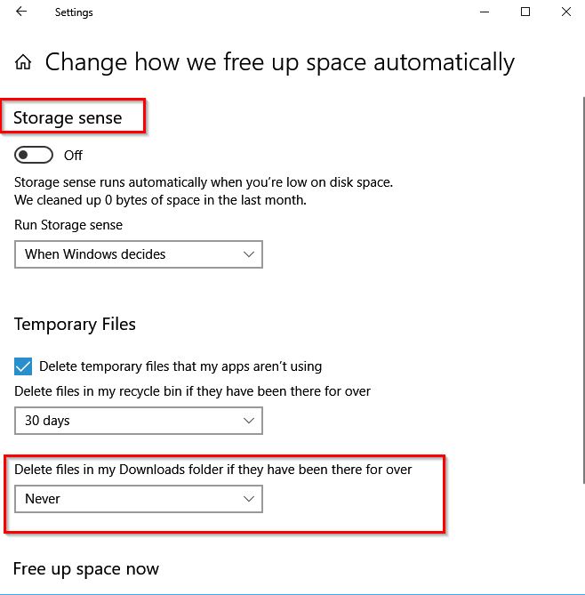

    Ich habe am Donnerstag auf die Version 1809 aufgerüstet und habe nun 4 mal den Inhalt des Download-Ordners verloren. Glücklicherweise habe ich ein komplettes Backup, so dass ich von dort aus neu installieren kann.

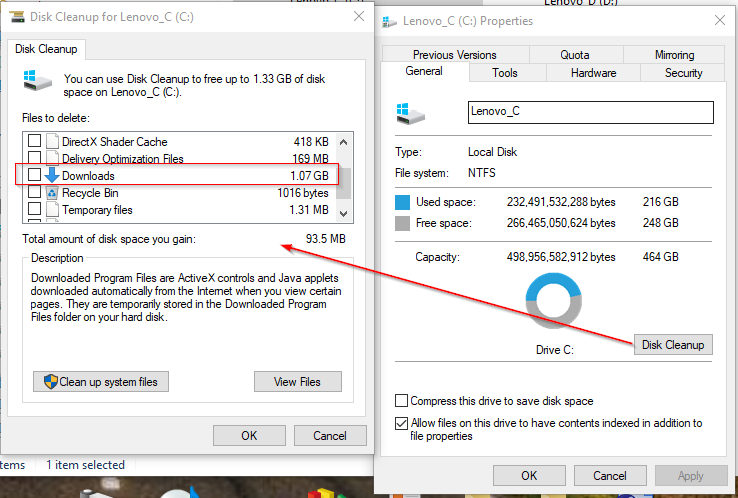

    Verwenden Sie die Festplattenbereinigung? Wenn ja, hat Microsoft in einem der weniger hellen Momente den Ordner Downloads zum Bereinigungsprozess hinzugefügt. Zumindest mit dem neuesten 1809.134 Build haben sie ein Kontrollkästchen, das du deaktivieren kannst, um zu verhindern, dass es geleert wird. Achte darauf, dass du danach suchst.

    Ah, da versteckt sich das, danke.

    das ist geheilt, es wurde die Bereinigung der Festplatte auf Downloads überprüft.thanks to all have posted replys

    × Lustig, aber mein Download-Ordner ist leer und Disk Cleanup denkt, dass er 1,67 MB enthält.

    Clayton mine hat immer gezeigt, dass der Download-Ordner 1,64 MB enthält, wenn er leer ist. Ich bewahre nichts darin auf, Downloads, die es wert sind, aufbewahrt zu werden, übertrage ich auf einen USB-Stick, damit ich keinen Speicherplatz verschwende, wenn ich Backups mache. Das Speichern von Downloads auf einem externen Laufwerk ist ideal für saubere Installationen.
    Es wurde der Download-Ordner gelöst, der im leeren Zustand immer 1,64 MB anzeigt. Als lokaler Administrator angemeldet, aktivierte den Ordner Downloads, leer. Geöffnete Einstellung > Speicher > Festplattenspeicher freigeben, ausgewählt alle mit dem Ordner Downloads.
