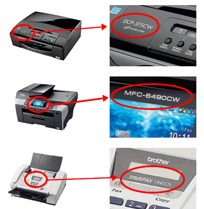

    jetzt weiß ich ja schon mal das es sich um einen Brother Multi-Drucker mit USB handelt.....
    >Ich kann aber immer noch nicht raten welchen davon du besitzt ?
    Schritt 2: Prüfen Sie die Modellbezeichnung.
    Drucken mit edge nicht möglich
    Hier nur mal die Drucker von Brother:
    [table][tr]DCP[td][/td][/tr][tr]Drucken mit edge nicht möglichDCP-J[td][/td][/tr][tr]Drucken mit edge nicht möglichFAX[td][/td][/tr][tr]Drucken mit edge nicht möglichMFC[td][/td][/tr][tr]Drucken mit edge nicht möglichMFC-J[td][/td][/tr][/table]

    Hier die Antwort es handelt sich um eine Brother MFC 465 CN mit USB anchluss
    Der Drucker funktioniert einwandfrei mit andere Anwendungen nur mit edge und adobe reader nicht.
