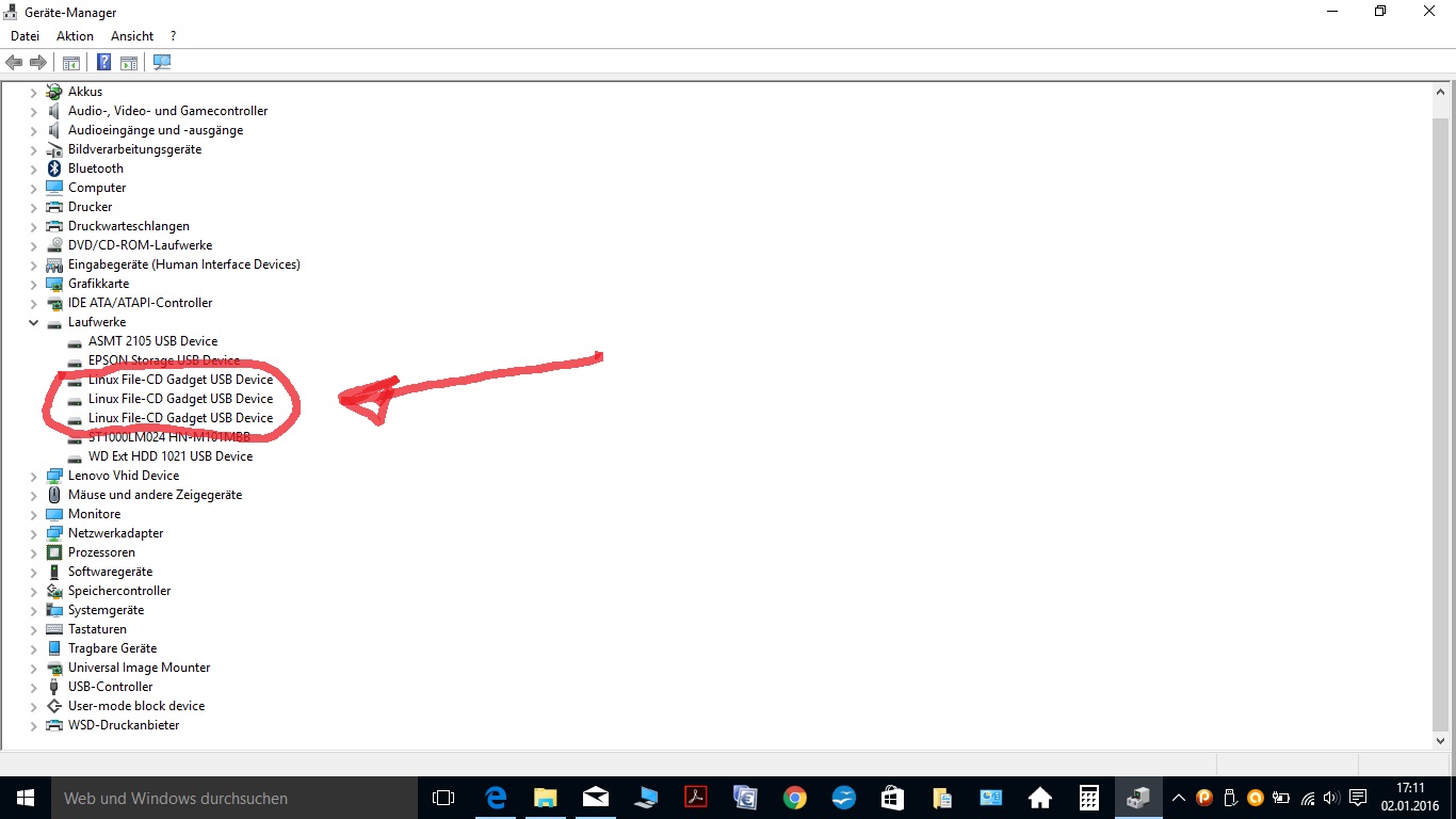

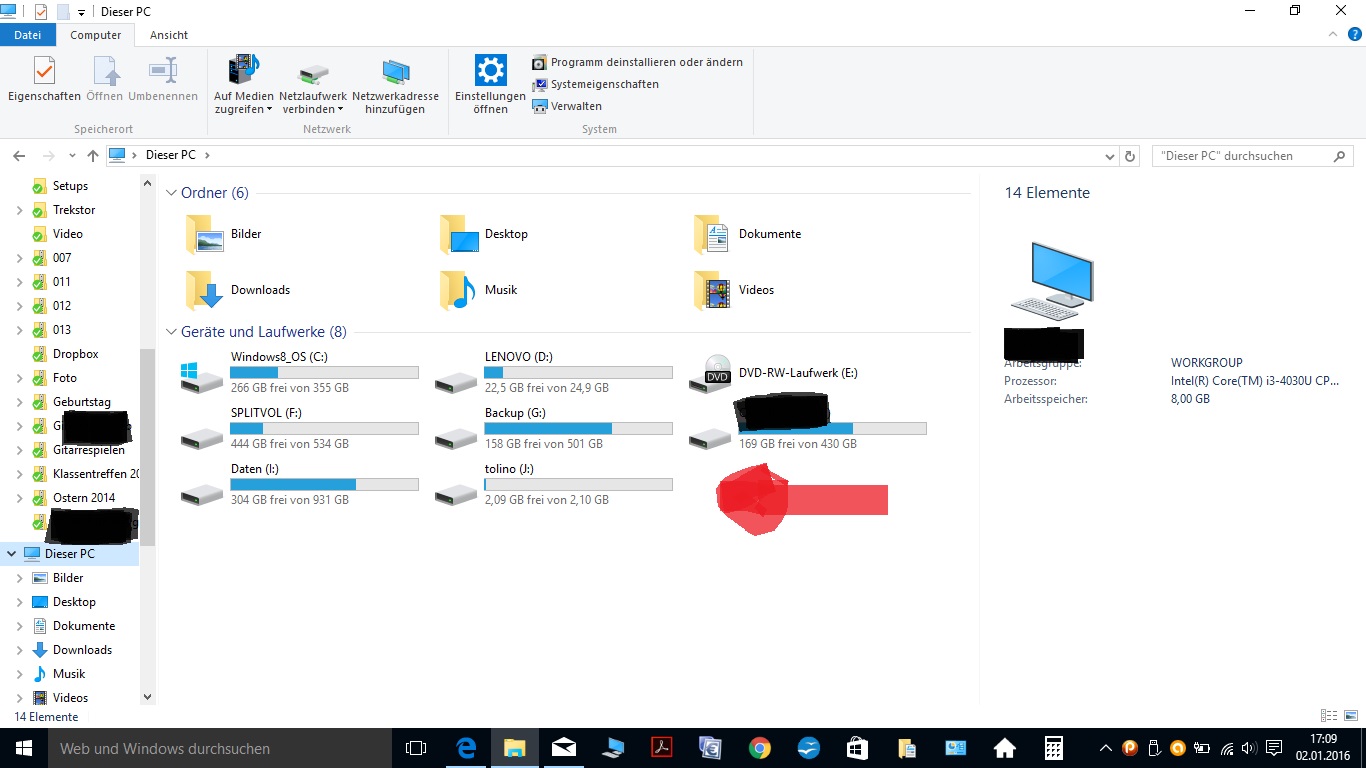

    Hallo @HansTolinoWin10 ,
    bisher hat aber noch niemand die diversen Gründe benannt.
    Aber was soll's
    zu 1 ) Version 1.7.3 1447170635000_10.12.2015_16:50
    zu 2 ) Upgrade von Win 8.1
    zu 3 ) "LinuxFile-CD Gadget USB Device" ( 3 mal ) und" Tolino"
    Hab noch ein paar Bildchen beigefügt.
    Gruß
    Pavilion49 Ebook Reader Tolino Vision 2 wir nicht mehr erkannt Ebook Reader Tolino Vision 2 wir nicht mehr erkannt

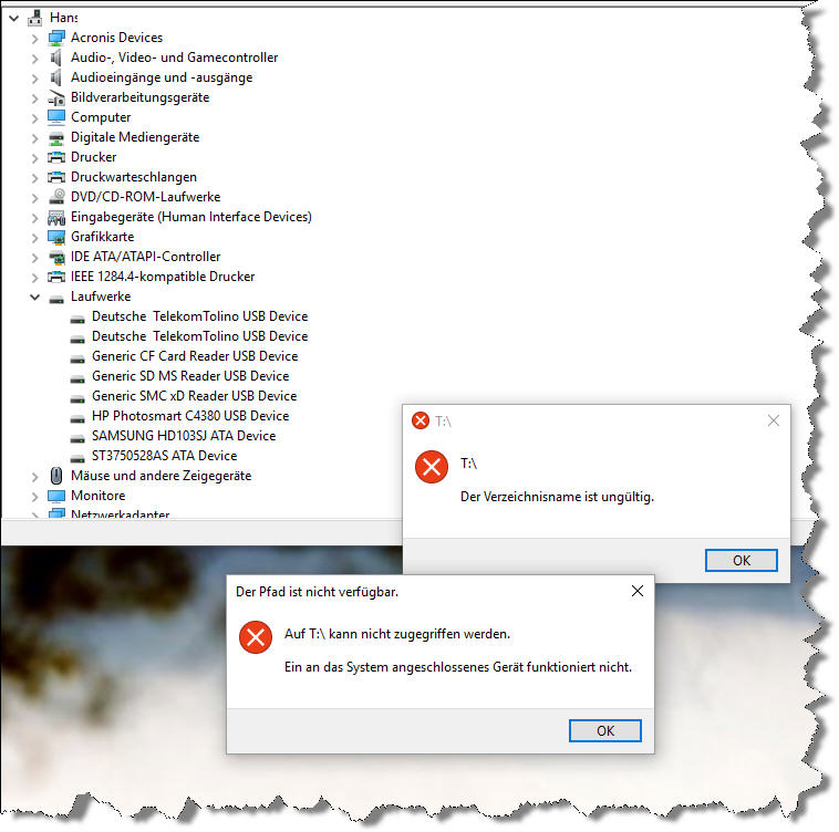

    Hallo Pavilion49
    Ein Grund: Verwaltung der eBooks in Calibre. Auch eBooks die nicht über Kaufplattformen angeboten werden sondern über direkte Autorenbeziehungen.
    Zum Thema zurück..
    zu 1) ist bei mir das selbe
    zu 2) Mein Upgrade weg von win7 nach win10
    zu 3) bei mir steht dort "Deutsche TelekomTolino USB Device"
    Auch wenn ich den Treiber im GeräteManager deinstalliere, ist er nach einem Anstecken des Tolino über USB weder da.
    Mein Verdacht ist, dass dieser Treiber nicht wirklich zu win10 passt.
    Anbei noch ein Bild, hoffe es wird richtig hochgeladen.
    #15 HansTolinoWin10, 2. Januar 2016
