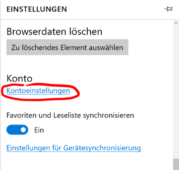

    ich habe folgendes Problem, welches ich so nicht woanders gefunden habe:
    Ich nutze verschiedene Geräte (2 Surfaces, 1 Windows Phone). Alle verbunden über das gleiche Microsoft-Konto. Alle Synchronisationsoptionen (Einstellungen unter Windows 10) sind aktiviert und haben auch bisher einwandfrei funktioniert. In Edge habe ich ebenso
    die Sync für Favoriten etc. eingeschaltet, auch das funktionierte bisher gut.
    Nun ist mit aufgefallen, dass Änderungen an den Favoriten auf einem Gerät nicht mehr auf die anderen übertragen werden. Auf diesem Gerät habe ich dann festgestellt, dass in den Einstellungen unter Konto nur noch "Kontoeinstellungen" steht:
    Edge synchronisiert nicht mehr auf einem Gerät (andere gehen)
    Auf dem anderen Gerät steht dort die E-Mail-Adresse meines verbundenen Microsoft-Kontos.
    Könnte es daran liegen?
    Bin dankbar für Hilfe!

    Hallo Oli4u1979,
    Versuchen Sie mit ein
    lokales Benutzer-Konto
    einzuloggen.
    In dem Fall, dass Sie auf dieses Problem stoßen, können Sie in der Zwischenzeit folgende Schritte versuchen:
    Achtung:
    Nutzen Sie diese Schritte nur als letzte Instanz. Es kann zu Datenverlust bei Ihren gespeicherten Einstellungen, Favoriten, Ihrem Browserverlauf, installierten Erweiterungen und anderen im Browser gespeicherten Anwendungen
    kommen. Falls Sie beim Ausführen der folgeden Schritte unsicher sind, kontaktieren Sie bitte
    den Support
    um Unterstützung zu erhalten.
    • Schalten Sie die Gerätesynchronisation auf “Aus
      (Einstellungen - Konten - Einstellungen Synchronisieren - Synchronisationseinstellungen).
    • Öffnen Sie denExplorer und befolgen Sie diese Schritte:
      - In C:\Users\%username%\AppData\Local\Packages, wählen und löschen Sie diesen Ordner:
      Microsoft.MicrosoftEdge_8wekyb3d8bbwe (Bestätigen Sie mit “Ja” auf allen folgenden Bestätigungsdialogen)
      - In %localappdata%\Microsoft\Windows\SettingSync\metastore, löschen Sie
      meta.edb, falls vorhanden.
      - In %localappdata%\Microsoft\Windows\SettingSync\remotemetastore\v1, löschen Sie
    • Starten Sie Ihren PCneu (Start-
      Ein/Aus - Neu starten).
    • Schalten Sie die Gerätesynchronisation wieder auf “An
    • Suchen Sie mit Cortana nach “PowerShell”.
    • Rechtsklicken Sie auf das “Windows PowerShell” Ergebnis und wählen Sie
      Als Administrator ausführen.
    • Kopieren Sie den folgenden Befehl , fügen Sie diesen in das
      Power Shell Fenster ein und drücken Enter um es zu starten:
      Get-AppXPackage -AllUsers -Name Microsoft.MicrosoftEdge | Foreach {Add-AppxPackage -DisableDevelopmentMode -Register “$($_.InstallLocation)\AppXManifest.xml” -Verbose}
    • Sobald der Befehl ausgeführt wurde,
      Starten Sie den PC neu (Start -
    Edge müsste nach dem Neustart des PC’s starten können, Ihre Favoriten und andere synchronisierte Einstellungen sollten nach einer Weile wieder verfügbar sein.
    Welche Geräte haben dieses Sync Problem? Sind da irgendwelche Drittanbieter Antivirus Programmen installiert?
    Wir freuen uns auf Ihre Rückmeldung.
    MfG,
    Paul
