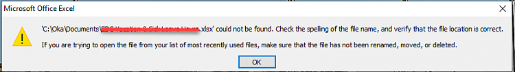

    Im Büro habe ich eine Excel-Datei auf meinem PC erstellt, dann habe ich eine Verknüpfung (C:\Oka\Dokumente\) der Datei auf dem Desktop erstellt. Nachdem ich die Datei einige Tage lang benutzt habe, habe ich diese Datei auf ein Flash-Laufwerk verschoben. Im Büro kann ich die Datei vom Flash-Laufwerk aus öffnen.
    Zu Hause kann ich nicht die gleiche Datei öffnen.
    Eine Datei kann nach dem Verschieben nicht geöffnet werden.
    Als ich mir die Eigenschaften der Datei ansah, wurde mir auf der Registerkarte'Verknüpfung' klar, dass die Datei'fest kodiert' wurde.
    es ist der ursprüngliche Dateipfad (C:\Oka\Dokumente\).
    Ich habe die Datei umbenannt und kann sie immer noch nicht am Heim-PC öffnen. Ich habe einen 'gleichen' Pfad an der Stelle des
    Heimcomputer (C:\Oka\Dokumente\Exterior Column Count.xlsx), kopiert die Datei in sie,
    trotzdem kann ich es nicht öffnen.
    Versucht, es vom Office PC aus erneut zu öffnen, speichern unter einem anderen Namen. Das Problem ist,
    bin ich bis Montag, in vier Tagen, aber ich möchte eine Lösung für ein solches Problem haben in
    Fall des nächsten Mal.
    Ich danke dir.

    Was passiert, wenn Sie im Explorer auf die Datei doppelklicken?
  4. caxtin
    caxtin Gast
    Es macht das Gleiche mit dem Fehler und dem ursprünglichen Pfad. Ich habe sogar LibreOffice installiert und kann die Datei immer noch nicht öffnen.

    Im ersten Bild, wo Sie den Dateinamen herausgegeben haben, kann er nicht gelesen werden, aber von dem, was sichtbar ist, scheint er überhaupt nicht mit etwas in Ihrem Eigenschaftsbild übereinzustimmen. Ich weise nur darauf hin, weil alles wie zwei verschiedene Dateien aussieht. Nochmals, basierend nur auf dem, was ich in den Pfaden als sichtbar sehe.

    Die Redaktion sollte den ursprünglichen Dateinamen (der persönlich ist) abdecken. Die "Exterior Column Count" ist als Platzhalter vorhanden. Ich entschuldige mich für die Verwirrung.

    Das war genau das, was ich getan habe. Ich hatte die Datei im Ordner "C:\Oka\Dokumente" im Büro-PC, dann habe ich eine Verknüpfung auf dem Desktop erstellt, so dass ich nicht jedes Mal in den Ordner graben muss, wenn ich darauf zugreifen musste. Als ich mich entschied, dass ich es nicht nur im Büro-PC haben wollte, kopierte ich es auf den USB-Stick, den ich die ganze Zeit in meinem Schlüsselanhänger trage. Auf diese Weise kann ich die Datei sowohl zu Hause als auch im Büro zur Hand haben. Du hast so Recht, das war genau das, was ich getan habe (du hast mir gerade das Gehirn aufgerüttelt, um dich zu erinnern, was ich getan habe).
    Nun, wie kann ich das rückgängig machen?

    Im Büro wurde mir klar, dass ich die Datei noch im Ordner "C:\Oka\Documents" habe und es ist eine Verknüpfung auf dem Desktop. Ja, ich habe die Desktop-Verknüpfung auf den USB-Stick kopiert und letzteres, die Datei selbst auf den gleichen USB-Stick (ich Dummerchen!). Im Flash-Laufwerk habe ich alles gelöscht, die Datei aus dem Office-Ordner auf den Flash-Laufwerk kopiert und von dort aus geöffnet.
    Nach Hause gekommen, die beiden Instanzen auf meinem Heim-PC gelöscht, die "neue" Datei vom Flash-Laufwerk auf meinen Heim-PC kopiert, sie geöffnet. Die ganze Zeit über öffnete ich eine "abgekürzte" Datei.
    Vielen Dank an alle, die mitgeholfen haben, dies zu lösen, meine unordentliche Datei-Episode, die ich sehr schätze.
