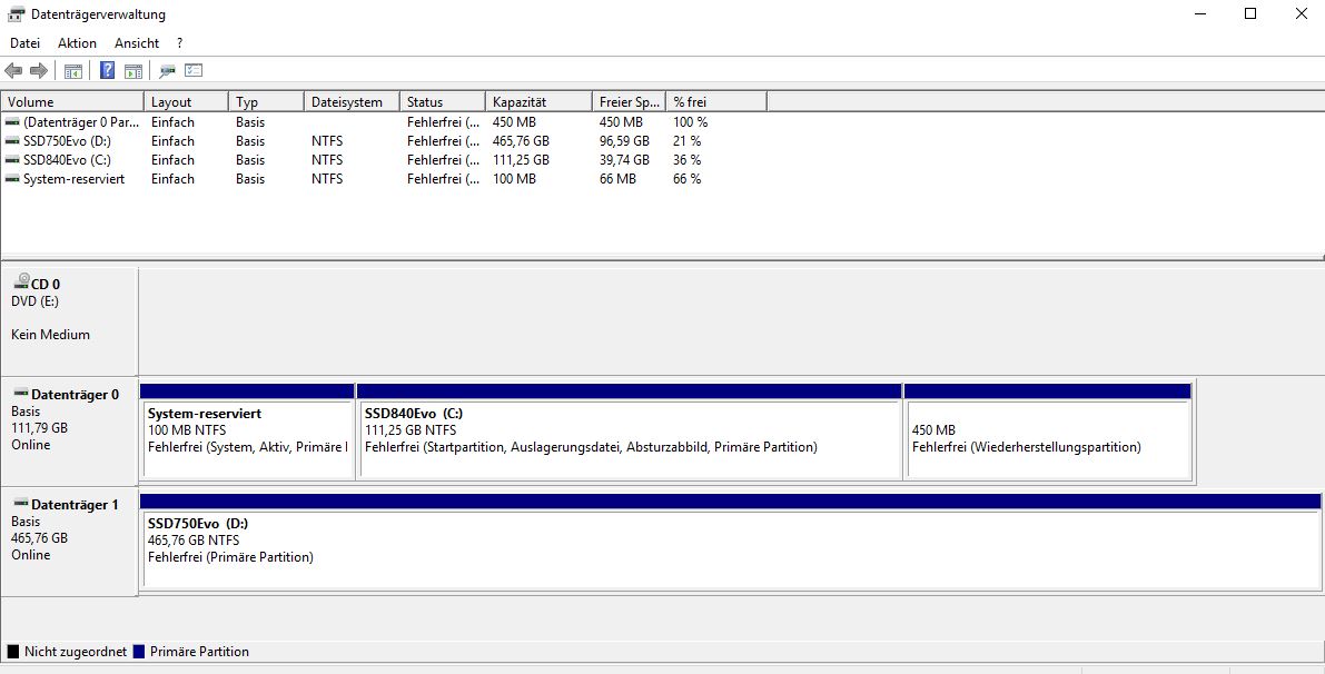

    - Meine externe HDD wird seit kurzem nicht mehr erkannt (denke seit einem Windows10-Update), weder im Explorer noch in der Datenträgerverwaltung

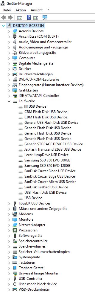

    - Hatte zu Beginn des Problems im Geräte-Manager versucht die Treiber zu aktualiseren, aber auch ohne Erfolg, danach deinstalliert und seitdem nun ganz verschwunden

    - Anbei noch Bilder von der Datenträgerverwaltung und vom Geräte-Manager

    Du hast da ein libusbk Treiberpaket für USB Geräte installiert. Kann es sein, dass sich dieses mit der Platte stört?

    Ist es die FP, wo Acronis rumfummelt? Versuche testweise Acronis zu deinstallieren.

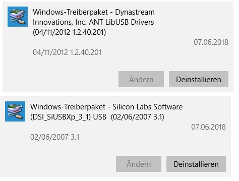

    Ich weiß nicht, wofür du es installiert hast. Du hast es installiert, du solltest das wissen. ;-)
    Wenn es Probleme mit USB Geräten gibt und irgendeine merkwürdige USB Bibliothek installiert ist, wäre das zumindest der erste Punkt, bei dem ich ansetzen würde.

    Also ich wüsste nicht, dass ich es explizit installiert habe Externe Seagate-HDD wird seit Update nicht mehr im Explorer erkannt
    *** EDIT: hab gelesen, dass es von Garmin-Geräten kommt -> Dann war ich es also anscheinend doch Externe Seagate-HDD wird seit Update nicht mehr im Explorer erkannt ***
    Unter Programme finde ich dies dazu.
    Seltsamerweise hat das Klicken und Bestätigen der Deinstallation keine Auswirkungen bzw. löst nichts aus.

    Dann sortiere nach Datum und schau, was sonst noch am 7.6. installiert wurde. Vielleicht siehst du dann ja, zu welchem Softwarepaket es gehört.

    ich bin kein Hellseher, ich sehe nur den ersten Eintrag in deinem Screenshot vom Geräte-Manager :
    ACRONIS DEVICES.

    Hatte es oben noch editiert, da ich selber etwas nachgelesen hatte dazu. Die beiden Einträge stammen von Garmin-Express. Eine Deinstallation hat auch die beiden obigen Einträge verschwinden lassen. Nach Neustart aber dennoch altes Problem. Daran lag es
    leider nicht.
