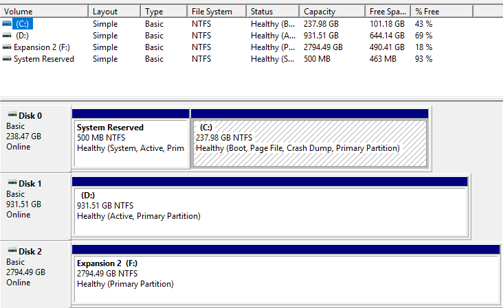

  14. AndreTen
    AndreTen Gast
    Versuchen Sie, Laufwerke zu optimieren.... Für SSD wird es tatsächlich nur den Befehl Trim ausführen. Ich habe das aus Samsung's Foren.
    Oh, und können Sie ein Bild von Disk Management veröffentlichen?
  15. pokeefe0001
    pokeefe0001 Gast
    Fehlende Recovery-Partitionen - ist das ein Problem?
    #15 pokeefe0001, 29. Januar 2019
