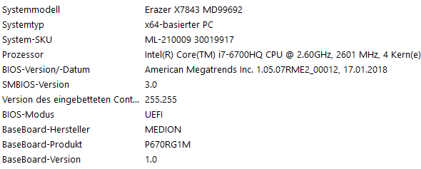

    Systemangaben
    Fehler bei USB-Controller USB-xHCI-kompatibler Hostcontroller: Das Gerät kann nicht...
    Windows-Version: 10.0.18363 Build 18363
    Kann mir jemand weiterhelfen, wie ich nun vorgehen sollte? Falls weitere Angaben benötigt werden, gebt mir bitte Bescheid. Vielen Dank!
