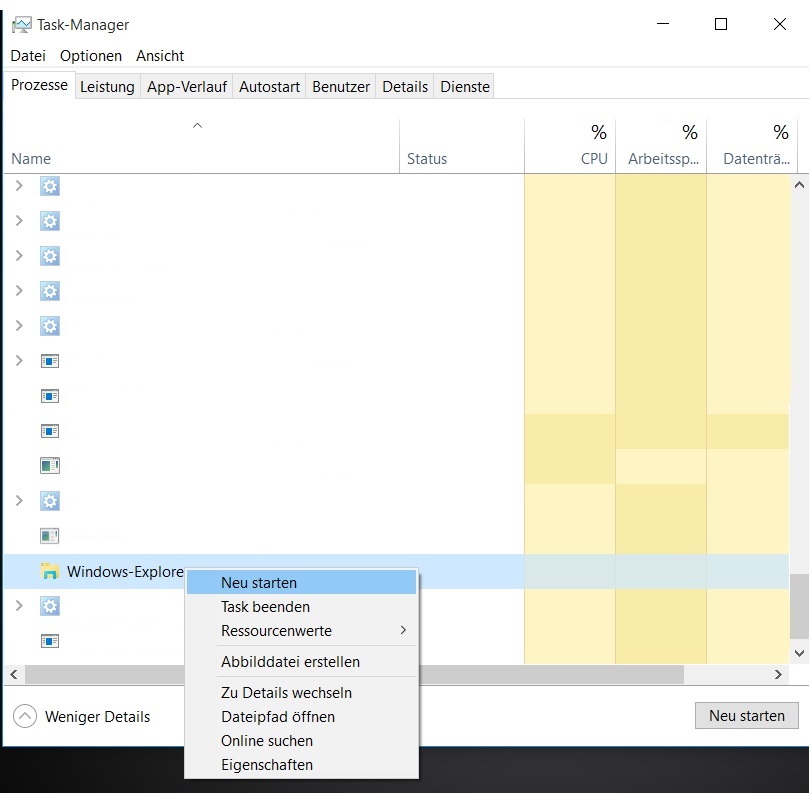

    Sollte das Startmenü nicht funktionieren, gibt es zwei ganz einfache Möglichkeiten, die es ermöglichen, dass sich das Startmenü unter Windows 10 wieder öffnet.
    Variante 1:
    • Rechtsklick auf die Taskleiste und den Task Manager aufrufen

    Startmenü, Taskleiste und Cortana im abgesicherten Modus reparieren
    Sollte dazu kommen, dass weder das Startmenü, Cortana oder der Infobereich der Taskleiste reagieren, kann man versuchen in den abgesicherten Modus zu starten Abgesicherten Modus in Windows 10 starten.
    Sollte hier alles funktionieren, dann einfach einmal Alle Apps aufrufen im Startmenü, Kacheln verschieben und danach im Startmenü auf Neu starten drücken.
    Nach dem Neustart nun per Rechtsklick auf die Taskleiste den Task-Manager aufrufen und die explorer.exe neu starten lassen. Nun sollte alles wieder funktionieren.
