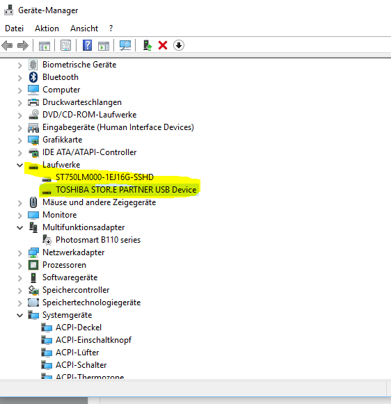

  6. Säm
    O.K.
    Hier die Treiber aktualisieren!
    Festplatte über USB Schnittstelle wird nicht mehr unterstützt
  7. Thelli2010
    Thelli2010 Mitglied
    14. August 2016
    7
    1
    Danke ich habe das gerade durchführen wollen, aber es wird mir mitgeteilt, dass meine ext. Festplatte bereits die aktuellsten Treiber besitzt.
    #6 Thelli2010, 14. August 2016
