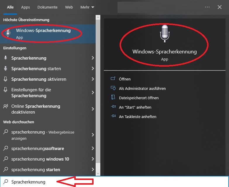

    @ ethonkent, wenn wie in #3 erwähnt wurde die App Cortana deaktiviert wird, so funktioniert die Software Spracherkennung immer noch
    Du hast gefragt:
    • Die Windows-Standard-Spracherkennungssoftware heißt einfach Spracherkennung. Sie ist eine Funktion, die es Dir ermöglicht, Deine Stimme zu verwenden, um Texte einzugeben oder Befehle auszuführen.
    Du willst Einstellungen vornehmen:
    • Um zu verhindern, dass sich die Spracherkennung zu ungünstigen Zeiten ausschaltet, kannst Du die Einstellungen anpassen. Gehe dazu zu StartEinstellungenZeit & SpracheSpracherkennung. Dort kannst Du unter “Spracherkennung deaktivieren” auswählen, ob Du die Spracherkennung manuell oder automatisch deaktivieren möchtest. Wenn Du manuell auswählst, musst Du die Mikrofonleiste anklicken oder “Nicht mehr zuhören” sagen, um die Spracherkennung auszuschalten
    Du hast gefragt:
    • Um der Spracherkennung Wörter hinzuzufügen, kannst Du das Wörterbuch bearbeiten. Gehe dazu zu StartSystemsteuerungErleichterte BedienungSpracherkennungWörterbuch der Spracherkennung. Dort kannst Du neue Wörter hinzufügen oder vorhandene Wörter ändern oder löschen.
    #4 hal9000, 3. August 2023

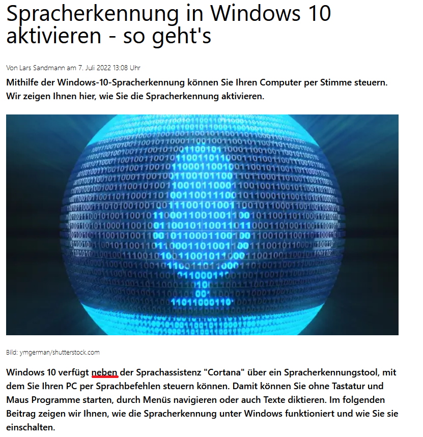

    @ zisselmann, was Cortana ist, ist klar, aber sie hat nichts mit der Software
    zu tun.
    Fragen zur Spracherkennungssoftware ← Quelle

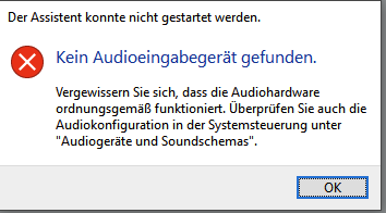

    Check
    Darum funzt es bei mir nicht.
    #7 zisselmann, 3. August 2023
  9. hal9000
    13.543
    6.708
    @ zisselmann, Deine Fehlermeldung besagt, dass kein Audioeingabegerät gefunden wurde. Das bedeutet, dass Dein Mikrofon nicht erkannt oder richtig konfiguriert wurde. Unter welcher OS tritt dieser Fehler auf?
