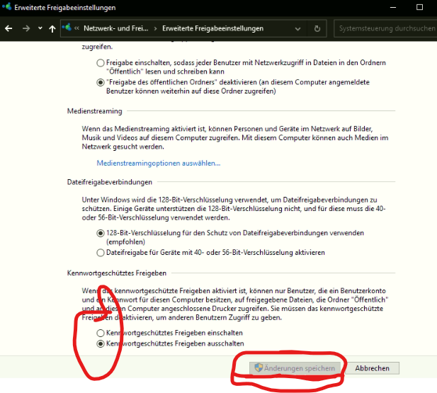

    freigebenen Drucker installieren
    ich dachte mir, welches passwort? bei den anderen rechnern hat es doch auch geklappt? also passwort abfrage deaktiviert.

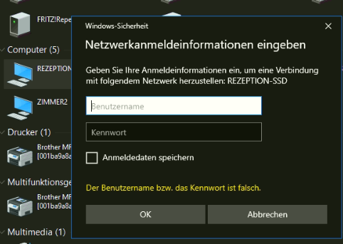

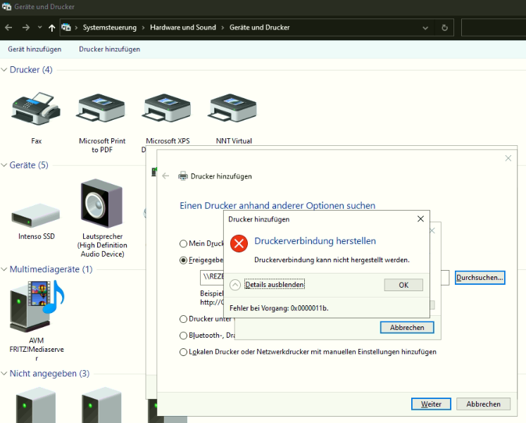

    und schon kam das nächste problem
    Habe viele Anleitungen im Internet befolgt. Wer weiß, wieviele Türchen ich nun geöffnet habe und trotzdem keinen Erfolg hatte. für lösungsvorschläge wäre ich dankbar, wobei ich glaube ...
    printnightmare klingt für mich nach "Pflicht den Drucker in das Netzwerk zu schalten über LAN, bspw. über einen PoE-Switch". stimmt das? keine freigegebenen Drucker mehr? warum poe? wegen zukünftigem kartenleser und poe-kamera, ist aber ein ganz anderes thema.
