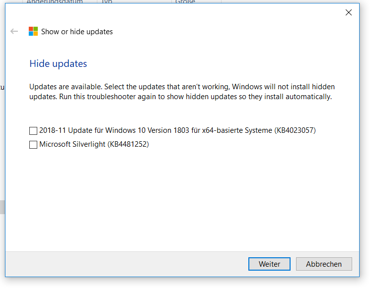

    Kann mich nicht mehr genau erinnern, ob diese Problem bei mir nicht schon mal vorlag. Habe daher mal "wushowhide" laufen lassen (siehe snap).
    Da wäre diese Update aufgeführt+ Silverlight (???). Soll man das nun anklicken und ausblenden lassen? Oder wie sonst weiter?

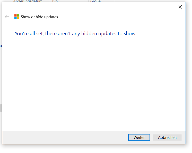

    Unter "hidden Updates" habe ich plötzlich keine Einträge mehr - bin aber sicher in der Vergangenheit dort Updates gesperrt zu haben. Auch eigenartig...
    Hier:
    Heute kam W10-Update KB 4023057 (schon wieder!) - kommt Fehler! Wie verfahre ich damit?

    Bei mir war genau das gleiche Problem.
    Lösung: Deinstalliere die Version 2018-12 und PC neu starten
    Dann suche nach neuen Updats.
    Jetzt wird die Version 2019-01 installiert
    BG
    Lothar
