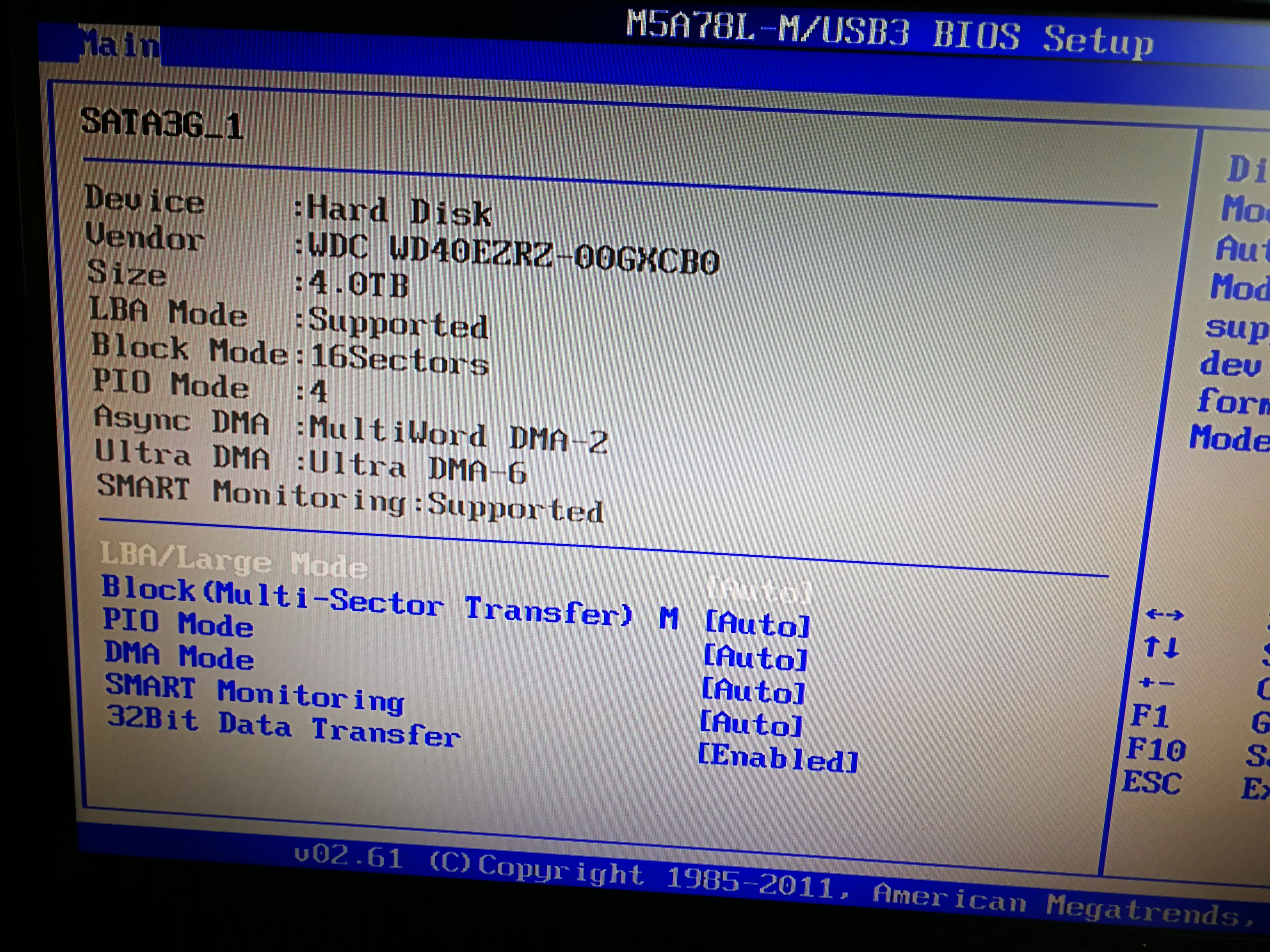

    Im BIOS die max grösse der hd einstellen auf 4Tb oder ähnlich.
    MLG I.

    #4 daviduschner, 17. März 2018
  6. daviduschner
    daviduschner Gast
    #5 daviduschner, 17. März 2018

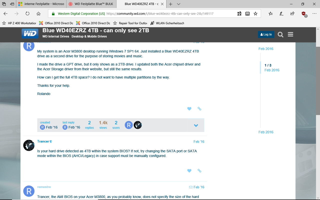

    Du hast die Platte im MBR Stil partitioniert. Damit sind nur 2 TB maximal möglich. Erst mit einer Partitionierung im GPT Stil klappen auch mehr.
    Damit du von einer GPT Platte booten kannst, musst du im UEFI Modus booten. Das solltest du schon für die Installation des Systems selber. Stell im BIOS Setup ein, dass nur UEFI gebootet wird, deaktiviere eventuell aktive "Legacy BIOS" oder "BIOS CSM" Einstellungen.
    Starte dann erneut die Installation von DVD oder USB Stick und lösch die Partitionen dabei.
    #8 Ingo Böttcher, 17. März 2018

    Wenn du von DVD installierst, ist die DVD in beiden Modi bootfähig. Du musst also nicht die DVD neu brennen.
    Aber neu installieren wirst du müssen, da zur Neupartitionierung die Platte gelöscht werden muss.
    #10 Ingo Böttcher, 17. März 2018
