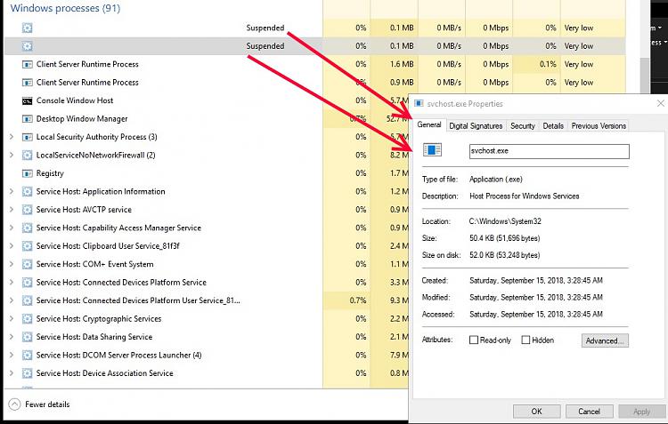

Kann mir jemand helfen, diese beiden "Rogue"-Systemprozesse zu identifizieren?
Helfe beim Thema Kann mir jemand helfen, diese beiden "Rogue"-Systemprozesse zu identifizieren? in Windows 10 Support um eine Lösung zu finden; Ich habe gerade einen neuen Computer gebaut - und erinnere mich nicht an irgendwelche leeren Einträge dort vorher. Ich glaube also, dass sie... Dieses Thema im Forum "Windows 10 Support" wurde erstellt von codebeastmode, 10. Januar 2019.
  1. codebeastmode
    codebeastmode Gast
    Ich glaube also, dass sie auftauchten, nachdem ich Hyper V installiert hatte, um Docker für Windows zu installieren. Ich deinstallierte Docker für Windows - und alle Hyper-V-Komponenten / Containerkomponenten über einige Power-Shell-Befehle, die ich online gefunden habe.
    Ich bekomme keine Beziehungsfehler/Kritische Ereignisse in der Ereignisanzeige - und wenn ich auf "Eigenschaften" klicke - zeigt es es als svchost.exe Element an - ich habe Systeme verwendet, aber ich kann nicht nachvollziehen, was genau diese Prozesse zu oder von denen sie ausgehen.
    Es gibt nichts Verdächtiges in dem Verdächtigen in meiner Startup-Eintragsliste, ich habe Autoruns überprüft, und ich weiß nicht, was ich sonst tun soll.
    PS - Ich habe auch die geplanten Anfragen überprüft und nichts Unnötiges/Verdächtiges gefunden.
    Jede Hilfe wäre willkommen.

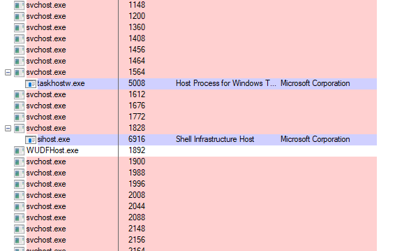

  3. bro67
    bro67 Gast
    Laden Sie den sysinternals Process Explorer von Microsoft.com herunter, wenn Sie ihn entfernt haben, und veröffentlichen Sie einen Screenshot mit den Teilprozessen für diese beiden.

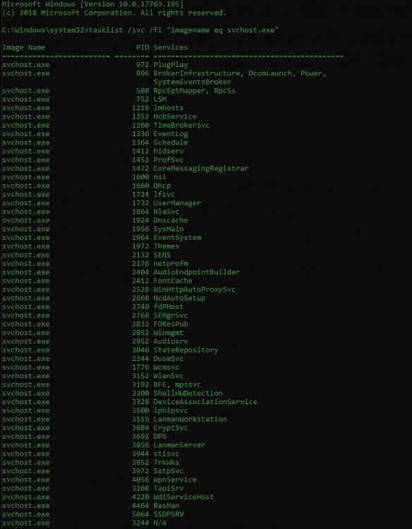

  4. titetanium
    titetanium Gast
    Öffnen Sie die cmd-Eingabeaufforderung und geben Sie × Code ein:
    Code:
    tasklist /svc
    Was zeigt das für die svhost.exe-Einträge, die nicht aufgeführt sind?
    EDIT: Hier ist ein noch besserer Befehl in der cmd-Eingabeaufforderung: Code:
    Code:
    tasklist /svc /fi "imagename eq svchost.exe"

  5. codebeastmode
    codebeastmode Gast
    Hier ist, was die Ausgabe dieser Befehle ist:

  7. Ztruker
    Ztruker Gast
    Starten Sie den Process Explorer und verwenden Sie dann das Snipping-Tool oder ein beliebiges Screen-Capture-Programm, oder den Alt Print Screen oder Print Screen, um ein Foto vom PE-Fenster zu machen. Du suchst nach dem svchost, der Untereinträge anzeigt, die keinen Namen haben. Zum Beispiel ist dies ein Teil dessen, wie meine aussehen. Ich habe aber keine ohne Namen:

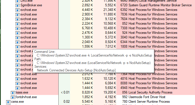

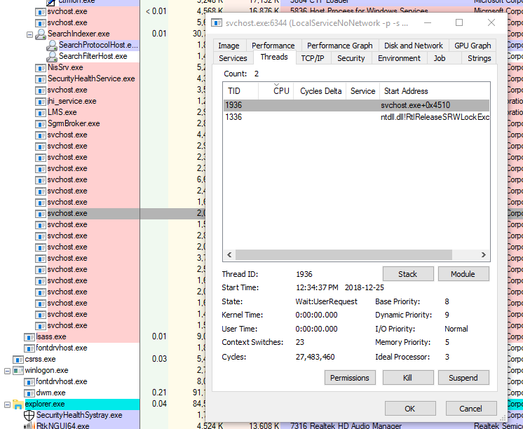

  9. mta3006
    mta3006 Gast
    Wenn Sie im Process Explorer mit der Maus über einen Eintrag von svchost.exe fahren, erscheint ein Textfeld mit weiteren Informationen, einschließlich des jeweiligen Dienstes. (Zeiger erscheint nicht im Clip)
    Mit der rechten Maustaste und dann Eigenschaften wählen, erhalten Sie noch mehr Informationen.

  11. titetanium
    titetanium Gast
    Ich sehe, dass pid 3244 n/a für eine der svchost.exe läuft. Aber das war alles, was ich von der cmd-Ausgabe sehen kann, die du gepostet hast. Schön, dass du dein Problem gelöst hast.
  12. codebeastmode
    codebeastmode Gast
    Ja, das war die PID - es war mit der XBOX App verbunden.....
