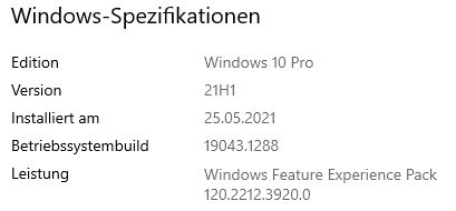

    Mein Windows-Stand, siehe Bild.
    Hoffe auf euren Rat, danke!

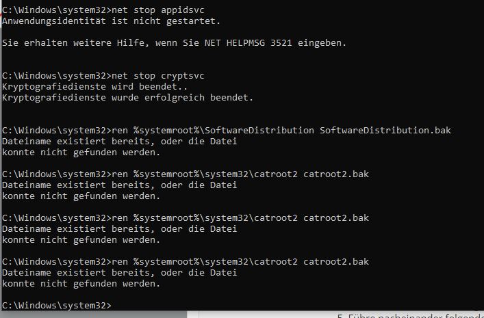

    Hallo Zisselmann,
    danke für deinen Rat. Die selbe Befehlskette hatte ich schon aus einer PC-Zeitschrift ohne Erfolg durchgeführt.
    Habe es jetzt zur Sicherheit und in meiner Ratlosigkeit noch einmal probiert, leider wieder erfolglos.
    Ob die Fehler-Meldungen (s. Bild), die die Umbenennung der Dateien betreffen, die Ursache des Misserfolgs sein können?
    Sollte ich das einfach so laufen lassen oder ist es so, dass künftige Updates gar nicht mehr durchlaufen können?

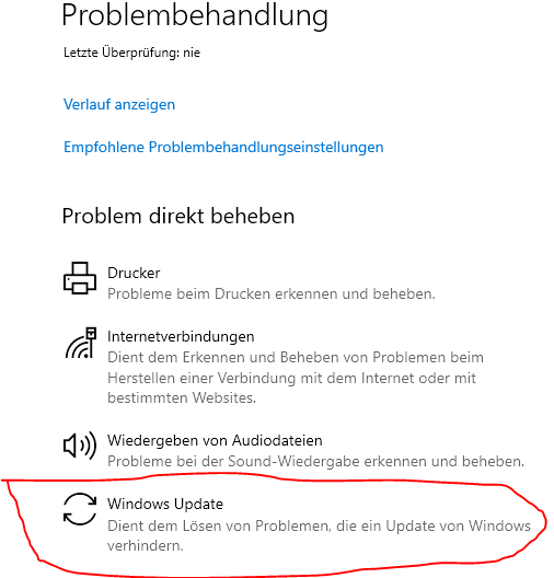

    Hast du schon die Problembehandlung zu Windows Updates laufen lassen?
    KB5007186 schlägt fehl mit 0x8007007e
  8. wolgr
    wolgr Neu hier
    19. Dezember 2020
    14
    .. danke, diese Reparaturmöglichkeit hatte ich noch nicht wahrgenommen.
    Habe sie durchgeführt, in den Details steht leider überall sinngemäß: "keine Ursache festgestellt".
    Führe das Update jetzt nochmal durch und gebe dann Bescheid.

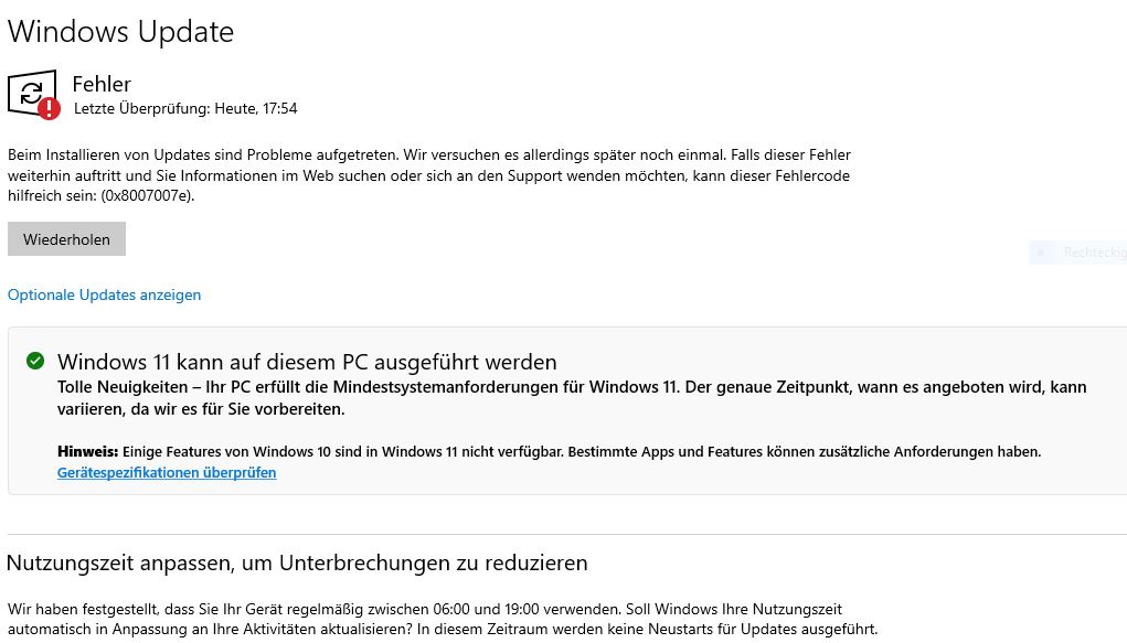

    .. leider wie erwartet, s. Bild.
    Offensichtlich ist es ein größeres Update, denn auch beim Rückgängigmachen dauert es lange, der Bildschirm wird mehrmals schwarz u. s. w.
