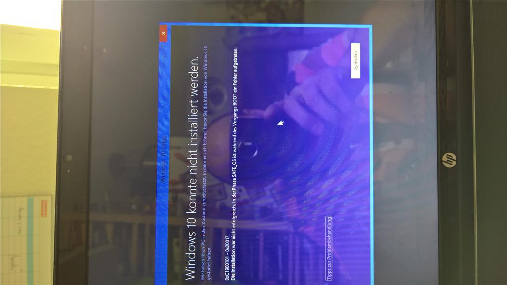

    bei installieren mit MediaCreationTool wird die obige Fehlermeldung angezeigt.
    Aber auch die Neuinstallation mit dem UpgradeAdvTool ist fehlgeschlagen mit der Fehlermeldung:

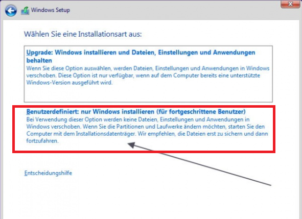

    und Du hast Dir mit dem Media Creation Tool einen Datenträger für die Edition von Windows 10 erstellt, die Du vorher hattest ( Sprache, Home/Pro, 32bit/64bit ), also so wie hier beschrieben,
    Kein Betriebssystem mehr nach Update vom Sonntag 9.7.
    davon gebootet und dann als Installationsart die "Benutzerdefiniert"- und nicht die "Upgrade"-Variante ausgewählt?
    Persönliche Daten vorher gesichert? Programme müssen natürlich neu installiert werden. Vor der Installation von Windows 10 alle unnötige externe Geräte entfernen und auch nur die interne Festplatte angeschlossen lassen, auf die Windows 10 installiert werden
    soll.
    Da Windows 10 auf Deinem PC ja schon installiert und aktiviert war, eine mögliche Frage nach einem Produktschlüssel mit einem Klick auf "Ich habe keinen ... " überspringen.

    die Vorgehensweise wurde, wie von Dir beschrieben, durchgeführt: Ohne Erfolg!

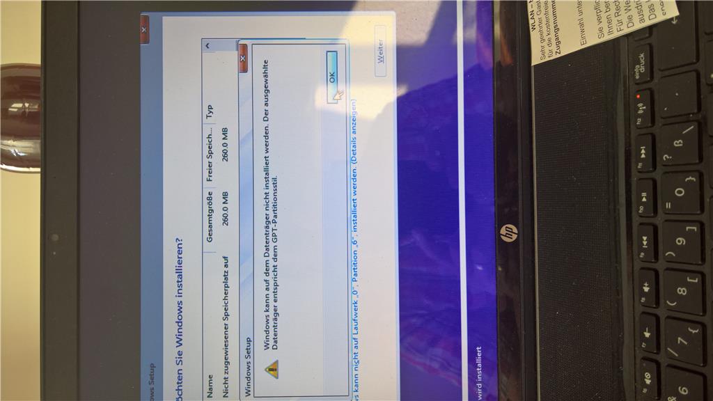

    Es erscheint die Meldung:
    Ich habe mich dann entschlossen mein Laufwerk D neu zu formatieren, ohne Erfolg!
    Viell. hast Du noch einen Tip...

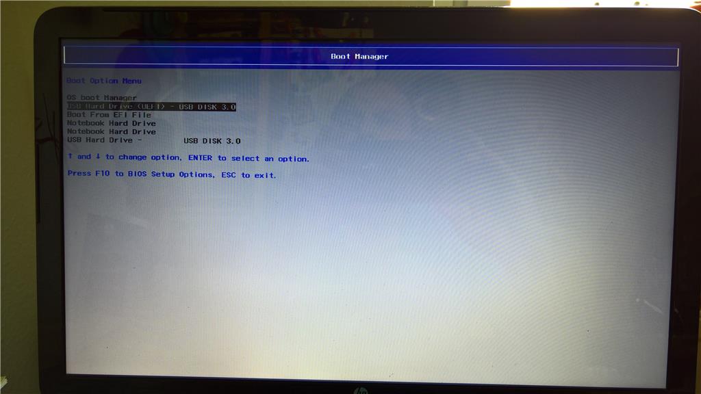

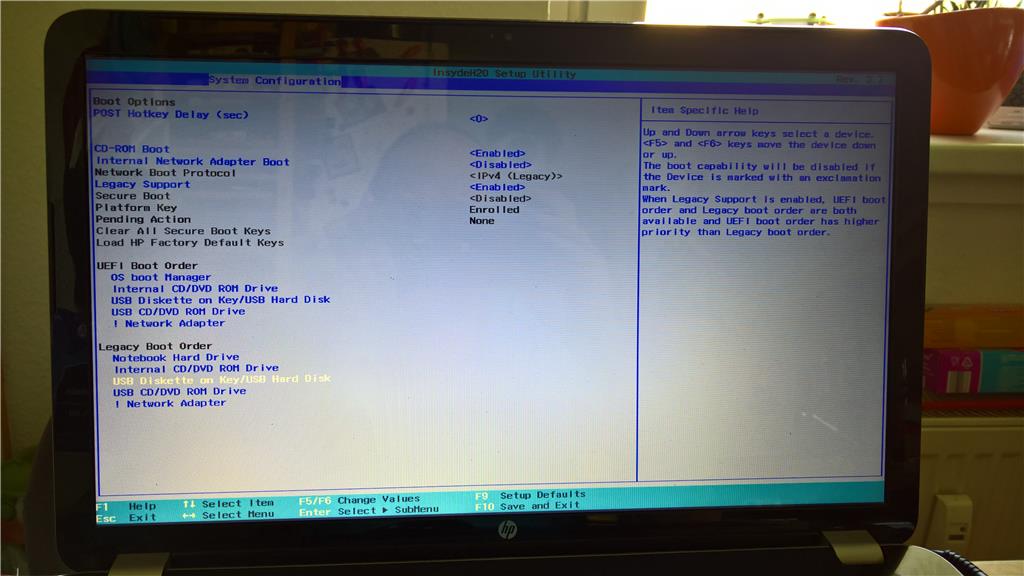

    wie willst Du denn überhaupt installieren? Im UEFI- oder im BIOS/Legacy/CSM-Modus?
    Wenn Deine Festplatte im GPT-Stil partitioniert ist, dann solltest Du im UEFI-Modus installieren. Dazu im Bootmenü, also wenn Du von dem erstellten Installationsmedium bootest, das Medium mit dem Zusatz "EFI" oder "UEFI" auswählen.
    Kannst Du eventuell ein Bildschirmfoto von Deinem Bootmenü bei eingelegtem Installationsdatenträger hochladen, damit man einmal sieht, von welchem Datenträger Du bootest?

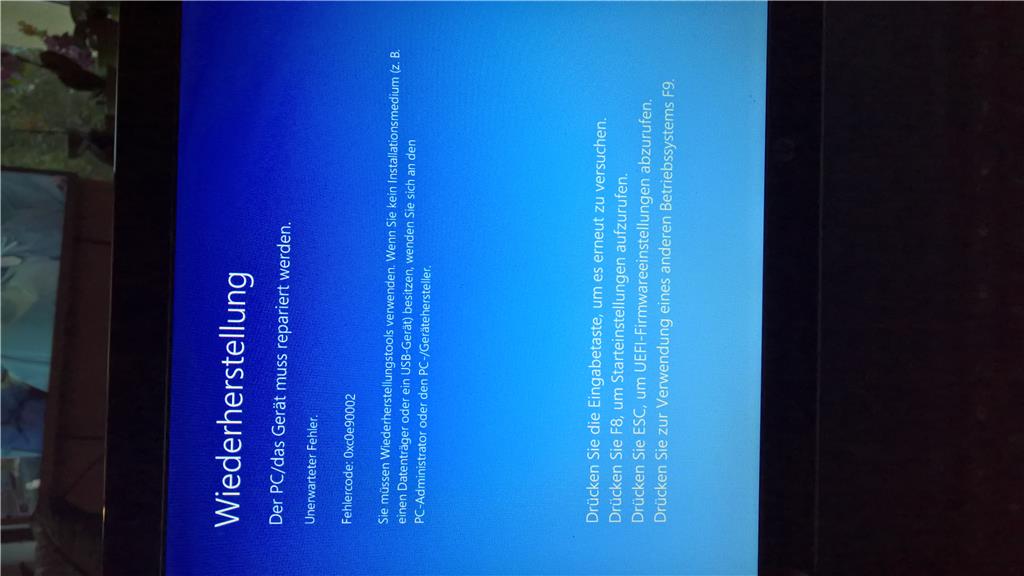

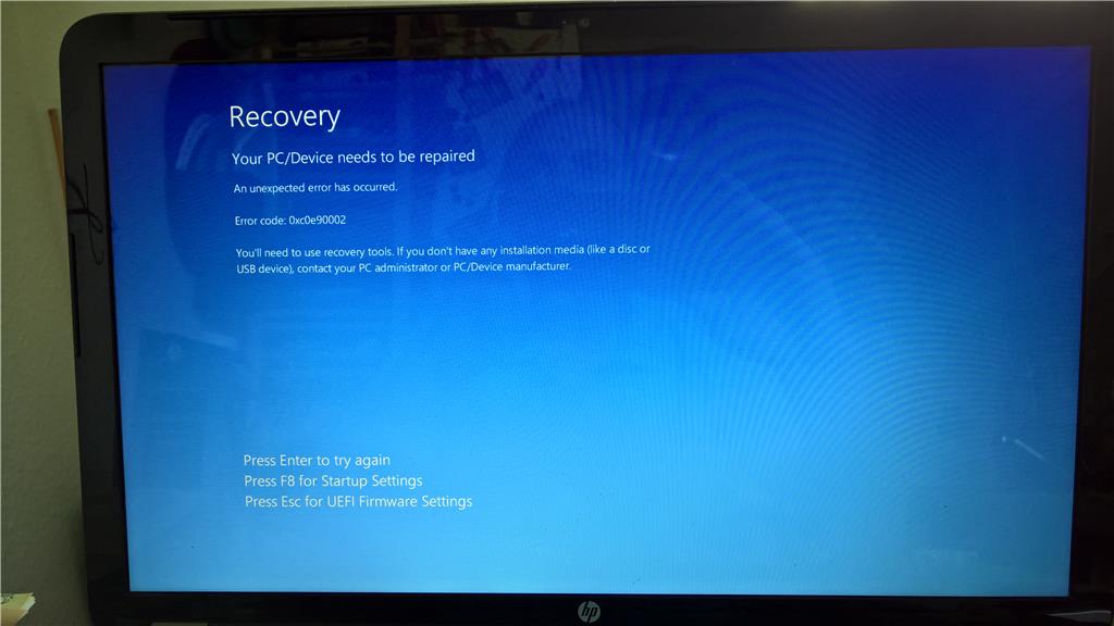

    Hallo Isabel,
    nach Installation erscheint diese Meldung:
    nach Press Enter passiert nichts, nach F8 auch keine Reaktion. Nach kurzen flackern erscheint gleicher Bildschirm wieder.

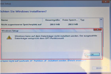

    dann deaktiviere doch einmal unter "System Configuration" den "Legacy Support" bzw. stelle ihn auf "Disabled".
    Setze dann einmal unter "Uefi Boot Order" Deinen USB-Stick mit dem Zusatz "EFI" oder "UEFI" an erste Stelle und boote davon.
    Kommst Du dann wieder bis zu diesem Bild,
    diesmal allerdings ohne das rot umrandete Fenster?
    Poste dann einmal einen Screenshot davon. Die 260MB, die man hier sieht, sind ja auch definitiv zu wenig, um Windows 10 darauf zu installieren.
    #10 Isabel Auer, 24. Juli 2017
