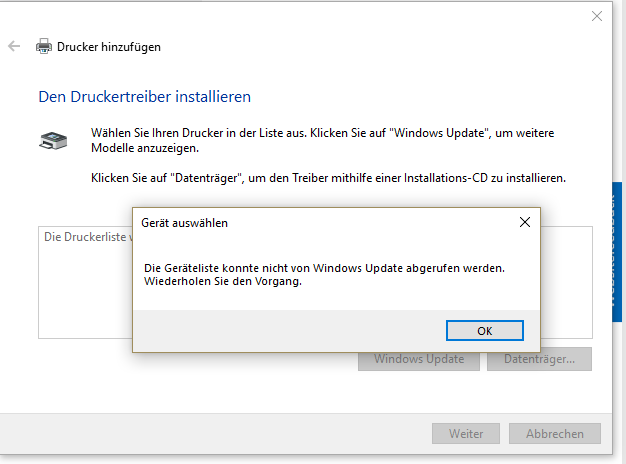

    Und zwar ich nehme am Insider Preview Programm teil und musste mein System nach einem Festplatten defekt wiederherstellen. Nun habe ich einen alten "Laserdrucker" Brother HL-1030. Leider lässt sich die Geräteliste zum installieren des Treibers nicht
    mehr über das Windows-Update aktualisieren.
    Gibt es hierzu eventuell eine Lösungsansatz?
    Meine Vorgehensweise:
    Einstellungen -> Geräte --> Drucker & Scanner --> Drucker & Scanner hinzufügen --> Der gewünschte Drucker ist nicht aufgelistet -->
    Lokalen Drucker oder Netzwerkdrucker --> Vorhanden Anschluss (USB) --> Brother --> Windows-Update (Da Driver nicht in der Liste) --> "Fehlermeldung" Die Geräteliste konnte nicht von Windows Update abgerufen werden.
    Ich muss allerdings dazu sagen, ich nutze die Insider Preview schon von beginn an und scheinbar gibt es diese Probleme erst seit dem letzten Update auf Version 1709 - Build 16299.248
    Über eine Lösungsansatz wäre ich sehr dankbar.
    (Ein Weg über Brother direkt ist keine Lösung da hier auf den integrierten Driver von Windows verwiesen wird)
    Vielen Dank
    Enrico

    Danke für die Antwort, allerdings, wie oben schon beschrieben ist es ein frisch aufgesetztes Windows inkl. Insider Preview.
    Wenn ich den Drucker anstöpsel, erkennt Windows ihn als "HL-1030" korrekt und meint auch im Gerätemanager "funktioniert" einwandfrei.
    Aber das war schon immer so, in der Druckerübersicht taucht der Drucker allerdings nicht auf, sodass ich IMMER den Weg über die manuelle Installation gegangen bin, wie oben schon beschrieben. Aber wenn Windows die Geräteliste nicht aktualisiert kann ich
    den Treiber leider auch nicht manuell installieren. Wie gesagt das wird immer mit der Fehlermeldung quittiert die ich oben schon geschrieben habe :/.

    ich habe das selbe Problem, dass die Gerätetreiberliste nicht abgerufen werden kann.
    Für meine Frau habe ich vor zwei Wochen einen neune PC mit Windows 10 Home gekauft und auch 2 "alte" HP Drucker via Windows Update eingerichtet. Die Gerättreiberliste wurde heruntergeladen und ich konnte die Drucker mit den richtigen Treibern einrichten.
    Heute habe ich es erneut an 2 Computern in meinem Netz versucht und an keinem wurde die Liste heruntergeladen.
    (Die Geräteliste konnte nicht von Windows Update abgerufen werden. Wiederholen sie den Vorgang).

    Gleiches Problem mit Brother HL-1430
    Brother Webseite sagt:
    Der Built-in-Treiber wird bereits mit dem Windows®-Betriebssystem oder durch Windows®-Update bereit gestellt. Der Built-in-Treiber unterstützt alle grundlegenden Funktionen Ihres Brothergeräts.
    Windows Update sagt:
    Ich sage:
    Schei...!
    Gleicher Build: 16299.248
    Pc vor weniger als 2 Monaten neu aufgesetzt (ja, ich drucke nicht besonders viel Keine Aktualisierung der Treiber-Geräteliste über Windows Update)
