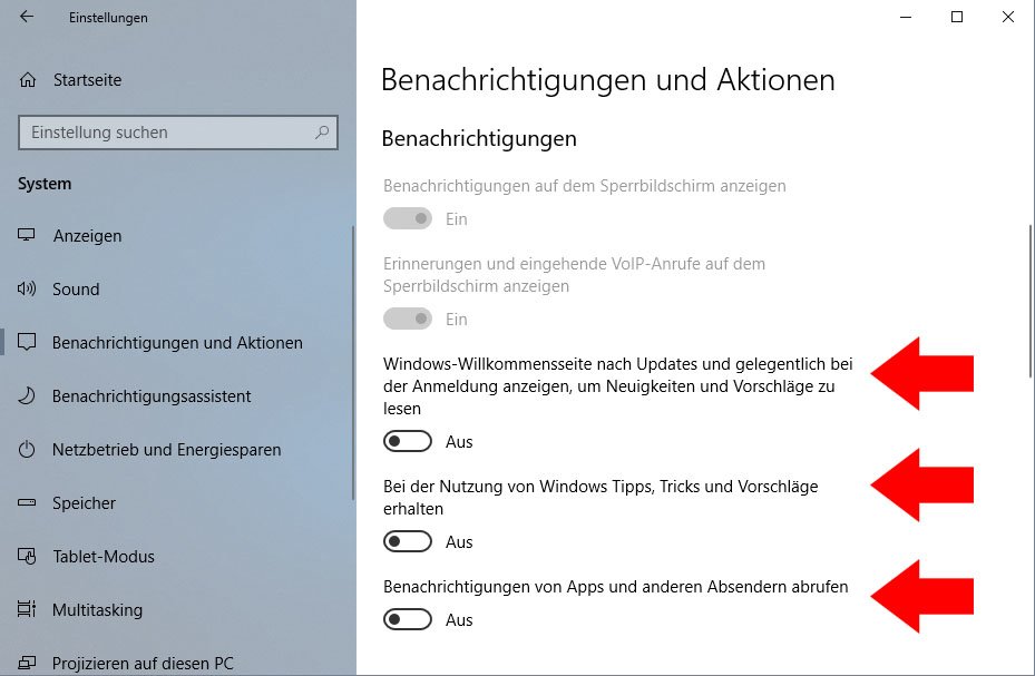

    Windows 10: Benachrichtigungen deaktivieren – so geht's
    Keine akustischen Benachrichtigungen mehr
    Hier deaktiviert ihr alle Benachrichtigungen des Info-Centers. Wenn ihr von Benachrichtigungen in Windows 10 genervt seid, könnt ihr diese ausschalten:
    1. Öffnet die Einstellungen mit der Tastenkombination Windows + i.
    2. Klickt auf System > Benachrichtigungen und Aktionen.
    3. Rechts könnt ihr unter dem Abschnitt Benachrichtigungen auswählen, welche ihr deaktivieren wollt.
    4. Stellt die jeweiligen Schalter auf Aus, um alle Benachrichtigungen zu deaktivieren.
    Tipp: Wie ihr den Modus Ruhezeiten in Windows 10 aktiviert, erfahrt ihr hier: Windows 10: Ruhezeiten einstellen und aktivieren – So geht’s[/url]. Damit habt ihr in Windows 10 Ruhe vor Nachrichten.
    Windows 10: Benachrichtigungen deaktivieren – so klappt es
