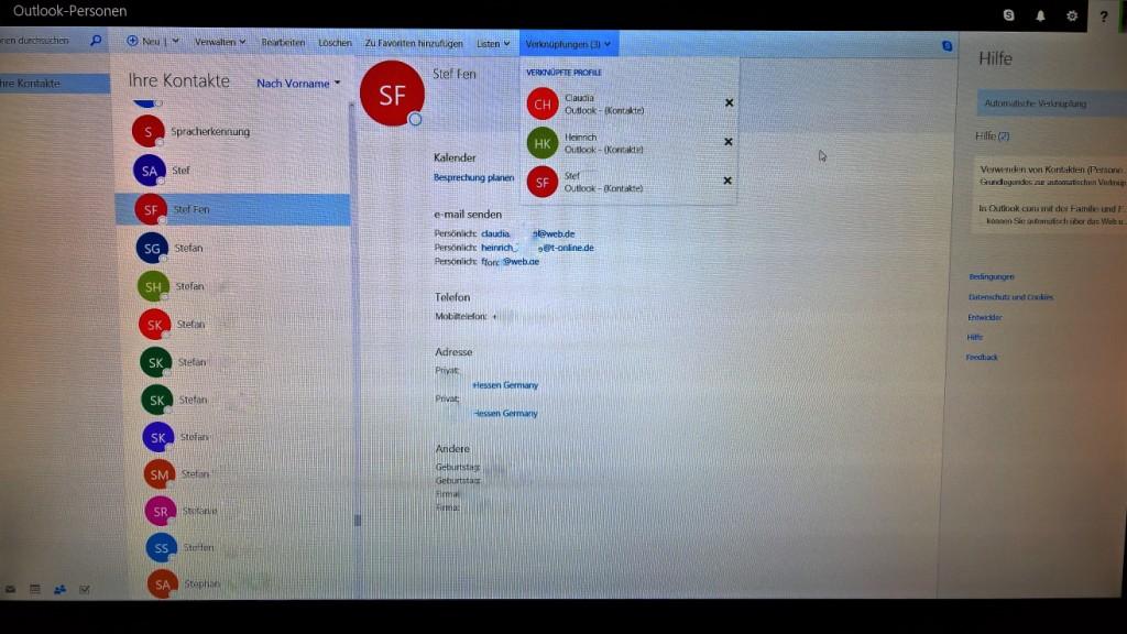

    Hallo.
    Sonntag Nacht hat sich das Anniversary Update installiert. Neben verschiedensten anderen Problemen (musste u.a. auch alle Treiber neu installieren), habe ich ein gravierendes Problem:
    Heute haben sich plötzlich die Kontakte falsch verknüpft:
    Beispiel: bei einer SMS Konversation mit Person X erscheint nun Person Y.
    Selbst wenn ich manuell die Verknüpfung löse, erscheint noch immer die falsche Person. Was ein grosses Problem ist bei SMS, WhatsApp und Telefon, denn ich weiss eigentlich gar nicht wer tatsächlich anruft !!!!
    Ausserdem kann ich nicht mehrerer Hundert Kontakte durchgehen.
    Brauche dringend HILFE !!!

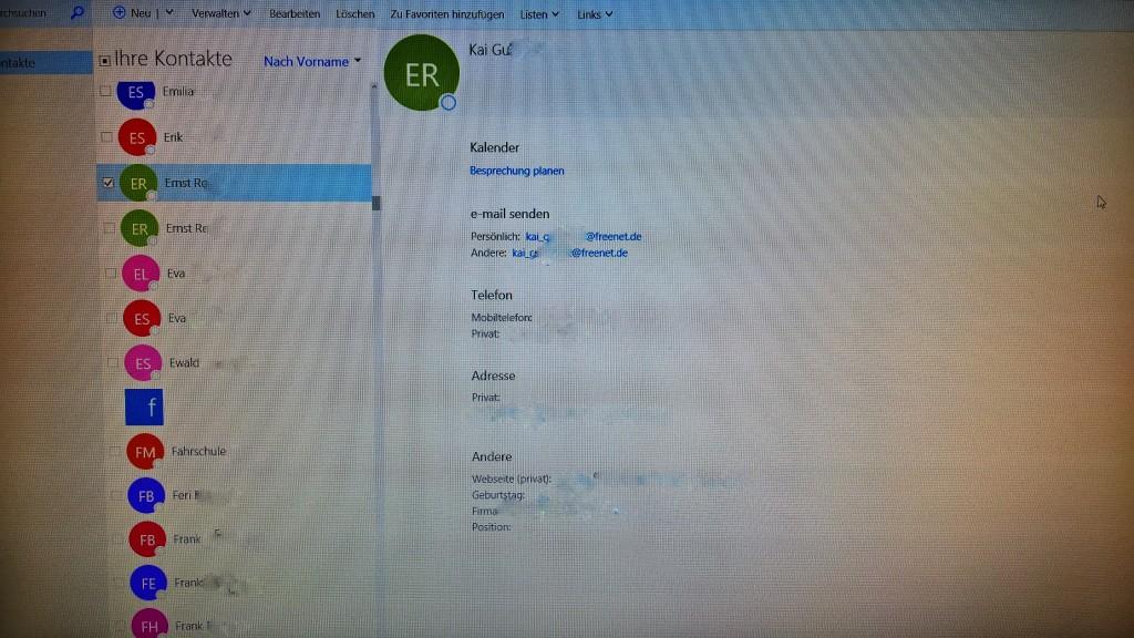

    Habe das gleiche Problem. Verschiedenste Kontakte werden miteinander verknüpft. Etliche Kontaktdaten sind schon im Nirvana verschwunden. Habe über Outlook.com versucht die Kontakte zu bereinigen. Vergeblich.

    die Skype Verbindung lässt sich nicht lösen. Kann man den Messenger auch lösen? Das sind die beiden Verknüpfungen, die angezeigt werden im Profil.

    So, nachdem ich das Kennwort von meinem Microsoftkonto geändert habe, ist nun auch das Skype aus meinem Profil verschwunden. Meine Kontakte werden innerhalb von Outlook trotzdem weiterhin kunterbunt durcheinander gemischt. Mittlerweile scheinen sich die Kontaktdaten auch zu duplizieren. Ich habe momentan fast 1100 Kontakte gelöscht, die doppelt oder mehrfach vorhanden waren.

    Habe das gleiche Problem Kontakte nach Anniversary Update falsch verknüpft !!!! Schon einmal alle Kontakte im Microsoftkonto gelöscht, von einem 2. Handy wieder alle Kontakte neu installiert, das gleiche Problem.
