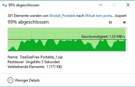

    Hallo alle zusammen,
    Wenn ich mit dem Windows Explorer 338 Dateien, total 131 MB von meinem Windows 10 PC auf einen anderen Windows 10 PC im gleichen LAN kopiere, dann fällt die Geschwindigkeit in diesem Kopiervorgang mehrmals bis auf 0Kb/s zusammen und geht dann nach ein bis zwei Sekunden wieder auf eine Gewschwindigkeit von über 1 MB/s rauf.
    Wo soll ich dieses Problem suchen um auf eine konstantere Geschwindigkeit zu kommen?
    Vielen lieben Dank für Hinweise

    ich habe ein paar 100 Dateien rund 300 MB von einem PC im eigenen LAN auf einen anderen PC kopiert.
    Dabei fällt die Geschwindigkeit manchmal bis auf 0 Kb/s zusammen, und geht dann nach ein bis zwei Sekunden wieder auf über 1 Mb /s rauf.
    Wo soll ich das Problem des Geschwindigkeitsverlust suchen?
    Vielen Dank für jegliche Hinweise

    Guten Abend!
    Die Netzwerktreiber sind bei beiden Geräten auf dem aktuellsten Stand?
    Welcher Router ist dazwischen geschaltet?

    Guten Abend,
    Danke für Deine Antwort.
    Ja, neuste Installation Windows 10 auf beiden Geräten.
    Der Switch ist ein moderner Cisco 3000 serie managed Switch.
    Ich hatte das Problem vor Windows 10 nicht.
    Ratlos...

    Miss die reine Verbindungsgeschwindigkeit, z.B. mit NetIO an der Kommandozeile auf beiden Rechnern:
    NETIO - Network Benchmark - ARS - The Art of Software Engineering
    Beide Netzwerkadapter stehen auf automatische Aushandlung der Geschwindigkeit?
    Der Switch begrenzt die Portgeschwindigkeit auch nicht?
    Beide PCs haben schnelle HDDs oder SSDs?
    Wenn du die selben Daten auf den PCs lokal in einen anderen Ordner kopierst, ist dann die Performance okay?
    Im Normalfall sollte im Gbit LAN irgendwas bei gut 100 MB/s drin sein, höchstens bei sehr vielen kleinen Dateien bremsen die Disks irgendwann noch.

    Guten Tag Vladdi S111,
    Vielen lieben Dank für a) zusammenführen und b) für die Hilfe betreffend des Community Namen. Das hat sehr geholfen. Diese Funktion habe ich schon längst vermisst.
    Jetzt weiss ich nur nicht, ob ich bei Deiner Antwort sagen soll, dass das Problem behoben ist. Das ursprüngliche, langsam kopieren betrifft dies ja nicht. Aber dafür hat es sonst geholfen. Ist ja auch blöd von mir, in einem Trade zwei Themen anzusprechen...
    Jaja, ich werde alt und älter...
    Danke Dir vielmals.
    Gruss Markus

    Danke für die Informationen.
    Also, ich habe NetIO laufen lassen. Und ich bekomme immer Werte um die 1116 bis 1140 KByte/s Tx und 1023 bis 1081 Rx
    Was ich an NetIO nicht verstehe, ist der Parameter -b, denn egal was ich hinter -b schreibe, mehr als 64 KByte macht er nicht. 128, 520, 1024, nixt macht er... immer nur 65KByte. Ohne -b macht er wie dokumentiert 1, 2, 4, 8, 16 und 32 KByte
    Habe mehrmals laufen lassen nur mit -t <Server> und immer obige Werte um die 1100 bekommen. Aber nie ein Einbruch runter bis auf 0
    Speed und Duplex ist auf Auto Negotiation eingestellt.
    Der Switch denke ich, begrenzt nicht da dort nichts verstellt wurde und das Problem erst seit Windows 10 im Einsatz ist, aufgetaucht ist.
    Hmm, die HD, sind HP Workstations... keine Ahnung was da drinn ist...
    Und auf dem lokalen PC von Harddisk C in einen Ordner rund 500 MB mit sehr unterschiedlichen Geschwindigkeiten. Beginnt schnell, fällt runter auf etwa 1-2 MB und geht dann wieder rauf bis über 40 MB...
    Hmm...
    Bin echt ratlos...

    Okay, also läufts schon auf LAN Ebene verkehrt und nicht erst drüber. Wenn bei reinen TCP Transfers übers Netzwerk nur 1,1 MB/s rüber laufen, kann Windows auch keine Dateien schneller kopieren.
    Normalerweise sollte es bei Gigabit LAN etwa so aussehen wie hier:
    Code:
    C:\Users\Ingo>q:\Tools\NetIO\bin\win32-i386.exe -t pc2
    NETIO - Network Throughput Benchmark, Version 1.32
    (C) 1997-2012 Kai Uwe Rommel
    TCP connection established.
    Packet size  1k bytes:  113.72 MByte/s Tx,  109.58 MByte/s Rx.
    Packet size  2k bytes:  110.54 MByte/s Tx,  109.13 MByte/s Rx.
    Packet size  4k bytes:  112.27 MByte/s Tx,  111.94 MByte/s Rx.
    Packet size  8k bytes:  112.33 MByte/s Tx,  111.85 MByte/s Rx.
    Packet size 16k bytes:  112.46 MByte/s Tx,  111.85 MByte/s Rx.
    Packet size 32k bytes:  112.86 MByte/s Tx,  112.25 MByte/s Rx.
    Done.
    Da ist man nahe des theoretischen Maximums der Technik.
    Wenn da bei dir deutlich weniger rüber kommt, stimmt etwas mit Netzwerkadaptern, den Treibern der Netzwerkadapter, der Verkabelung oder dem Switch nicht. Aktualisiere auf allen beteiligten Rechnern die Netzwerktreiber. Verwende
    die Treiber direkt vom Hersteller des Chips, also z.B. Realtek oder Intel.
    Zeigt dir der Switch Fehler an? Zeigt der Switch evtl. an, ob es da Duplex-Probleme gibt oder ggfs. einer der Ports nicht mit Gbit läuft?
    Die Verbindung zum Switch ist direkt - ganz ohne DLAN dazwischen oder ähnliche Störenfriede?
