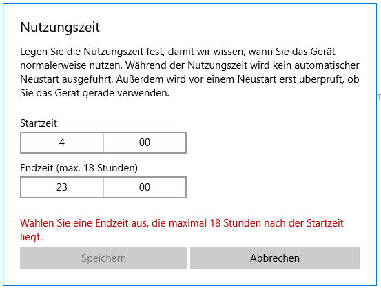

    Ich wollte die Zeit, wo MS keine Updates machen soll beschränken, und habe folgende Restriktion entdeckt.
    Jetzt wäre es interessant zu wissen, mit welcher Begründung ich nicht einstellen darf was ich will.
    Man kann es aber auch humoristisch sehen, und sagen, Windows erlaubt keinen längeren Arbeitstag als 18 Stunden, und da es ja nicht um Menschen geht - was dementsprechend menschlich wäre - müsste es jetzt wohl heißen - sehr robotisch (also bezüglich Roboter freundlich)! Laut Microsoft Windows 10 darf der Arbeitstag nicht länger als 18 Stunden dauern

    Dieses Zeitintervall legt die Zeit fest, in der kein automatischer Neustart wegen eines Updates erfolgen soll. Nun ist die Frage, was Du damit erreichen willst, indem Du einen längeren Zeitraum als 18 Stunden festlegen möchtest. Möchtest Du generell keinen automatischen Neustart, dann kannst Du eine Zeitspanne angeben, wo der PC gar nicht eingeschaltet ist, z.B. nachts.
    Ich persönlich starte, wenn ich es für angemessen halte, Windows-Update und lasse nach Updates suchen. Als Zeitintervall ist bei mir offenbar der Standard von 8:00 Uhr bis 17:00 Uhr eingestellt.
    Aber mit Deiner Frage hast Du recht, eigentlich geht es um die Zeit, wo der PC durch Neustarts gestört werden darf und nicht nur derjenige, der davor sitzt. Der PC könnte ja Aufgaben von Überwachung, Steuerung u.ä. tun, wo gar kein Mensch benötigt wird oder wo die Menschen den Schichtwechsel ausführen und der PC mit der neuen Schicht weiterarbeiten muss, der ARME Laut Microsoft Windows 10 darf der Arbeitstag nicht länger als 18 Stunden dauern
