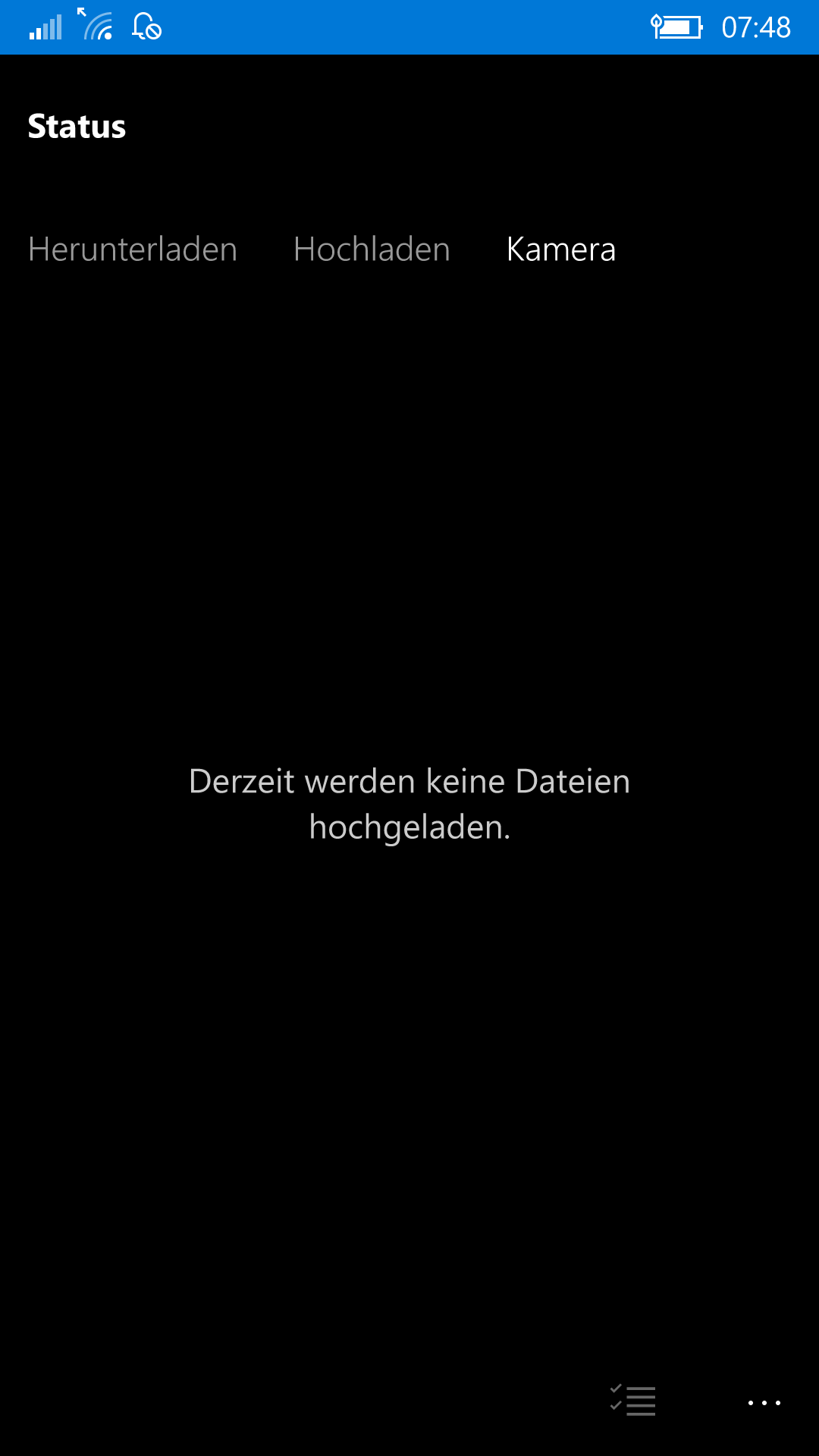

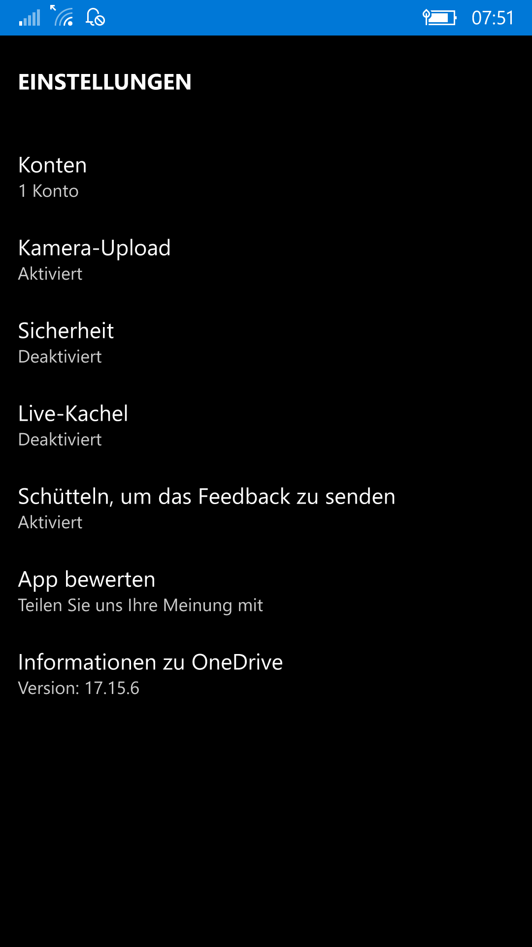

    Ansonsten Einstellung überprüfen in der onedrive-app, ob das hochladen aktiviert ist, bzw ob das richtige Live-Konto eingerichtet ist.
    dann bleibt dir immer noch in der onedrive app die Möglichkeit unter Fortschritt nachzuschauen, ob die Bilder im upload hängen geblieben sind und erneut gesendet werden können.
    Also einmal auf
    -onedrive
    --alle Dateien
    ---Fortschritt
    dann sollte unter Punkt "Kamera" eventuell Bilder zu sehen sein, mit gelber Fehlermeldung
    Dann nochmal in der onedrive app
    --- alle Einstellungen anschauen, dass das upload aktiv ist Lumia 950 Fotos werden nicht auf OneDrive snychronisert Lumia 950 Fotos werden nicht auf OneDrive snychronisert
