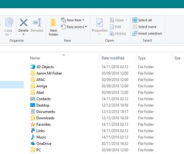

    Dies ist ein Beispiel dafür, was mein Problem ist:
    Ich benutze ein Programm namens Attribute Changer (https://www.petges.lu/), um Attribute sowie Datums- und Zeitstempel beliebig zu ändern, und ich bin sicher, dass es die Sommerzeit berücksichtigt.
    In den folgenden Beispielen bekomme ich dies, nachdem ich dieses Programm mit dem Zeitstempel "30/09/2018 12:00" für denselben Dateisatz verwendet habe:
    Meine Datei- und Ordner-Zeitstempel zeigen die falsche Zeit an.
    Im Windows Explorer sind die Zeitstempel die gleichen wie bei der Einstellung im Attributwechsler.

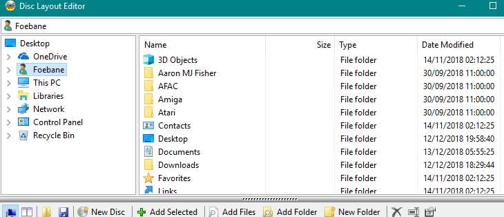

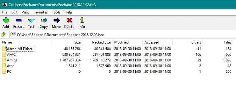

    Zwei andere Programme, die ich benutze (ImgBurn und 7-Zip), zeigen die Stunde jedoch anders an, eine Stunde früher.
    Gibt es eine Möglichkeit, dieses Problem zu lösen?

    Ich habe Imgburn nicht, sehe aber den gleichen Effekt in 7-Zip, ohne den Attributwechsler zu verwenden. Dateien und Ordner, die im Sommer zuletzt geändert wurden, werden eine Stunde früher im 7-zip als im Explorer angezeigt.
    Laut Entwickler von 7-Zip speichert es standardmäßig die zuletzt geänderte UTC (wenn verfügbar), während der Explorer die lokale Zeit anzeigt.
    Siehe : https://sourceforge.net/p/sevenzip/d...read/4b039454/

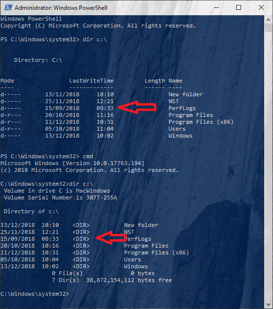

    NTFS verwendet UTC. Historisch gesehen verwendeten Windows- und Zip-Dateien FAT-Standards (d.h. lokale Zeit und nur 2 Dezimalstellen).
    Du kannst hier darüber lesen.
    Eine wirklich einfache Möglichkeit, den Unterschied zu sehen, ist, dir in powershell und dann in cmd zu betrachten. Beachten Sie den Zeitunterschied im Ordner "PerfLogs" hier: Powershell zeigt 09:33 Uhr, cmd zeigt lokale 08:33 Uhr. Eigentlich weiß ich nicht, welche dieser Zeiten "richtig" ist, da ich mich nicht erinnern kann, aber man kann den Local/UTC beim Spielen sehen.
    GMT=UTC übrigens, aber im Sommer war deine Ortszeit BST, also gab es einen Stundenunterschied. Das ist allerdings ein roter Hering, da ich zur mitteleuropäischen Zeit bin. Der Unterschied besteht darin, dass UTC jetzt in lokal umgewandelt wird.
