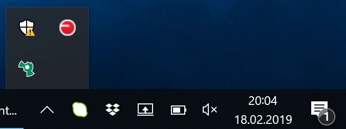

    Das erste Symptom, das mir aufgefallen ist, ist dass das Network Connectivity Center in der Task-Leiste nicht mehr aufgetaucht ist (das was im Falle einer aktiven WLAN Verbindung aussieht, wie das WiFi Zeichen, und die Signalstärke darstellt). Ich kann nicht genau sagen, wann das aufgetreten ist, allerdings hat das Internet immer noch funktioniert. Das Surface Book hat sich mit seinen favorisierten WLANs verbunden. Bild 1 zeigt exemplarisch, wie die Task-Bar (auch heute noch) aussieht:

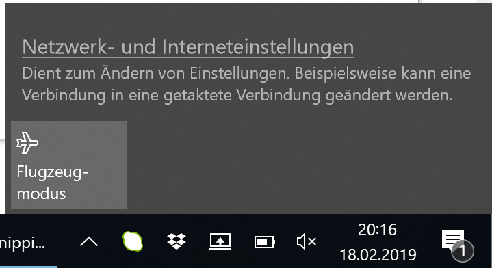

    Mir ist auch aufgefallen, dass die Anzeige zwischen "Netzwerkstatus" und dem Action-Button Problembehandlung buggy scheint, und das da etwas zu fehlen scheint. Der Klick auf Verfügbare Netzwerke anzeigen führt zu folgendem Prompt unten in der Task-Bar. Bild 3:

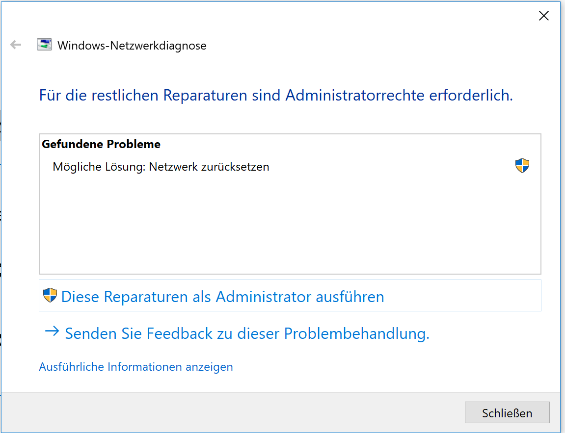

    Bis jetzt hat in mir bekannten Netzwerken sich das Gerät immer noch automatisch mit den WLANs verbunden. Aus irgendeinem Grund hat mein Surface Book aber die Netzwerke irgendwann vergessen. Dann konnte ich über die Problembehandlung aber immer noch mich verbinden. Dann hat er die Netzwerk-Karte resetted, und er konnte sich wieder einwählen. Bild 4:

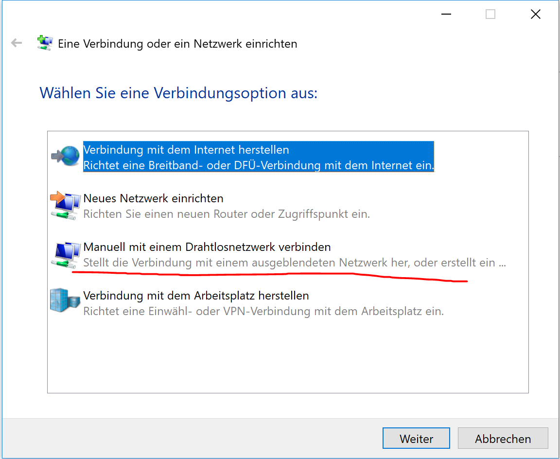

    Irgendwann hat auch dieser Work-Around nicht mehr funktioniert. Dann konnte ich mein Gerät eine Weile nicht benutzen, bis ich herausfand, dass ich über das Netzwerk- und Freigabe Center/Neue Verbindung oder neues Netzwerk einrichten mich auch manuell in ein WLAN einwählen kann. Dazu muss ich nur die SSID angeben, und ggf. die Authentifizierungsmethode. Diese Informationen konnte ich bspw. mit dem Handy herausfinden. Bild 5:
