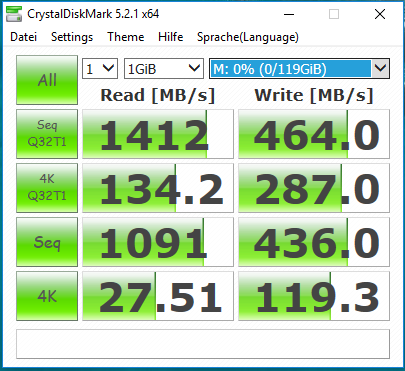

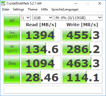

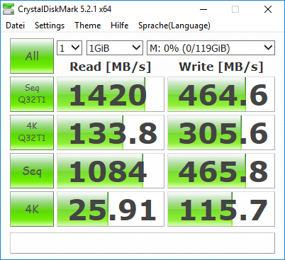

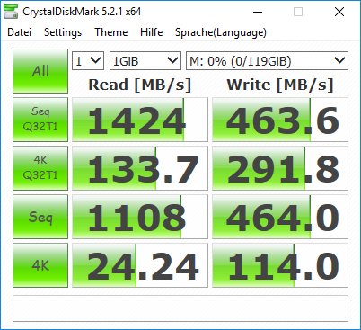

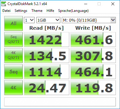

    Sehr geehrte Damen und Herren,
    ich habe eine Frage zur Nutzung des HMB.
    Ich habe ein Gerät was die Nutzung des HMB unterstützt, kann diese Nutzung aber nicht wirklich frei schalten.
    Als ersten Versuch habe ich an Hand von einer Onlineanleitung in der Registry unter HKEY_LOCAL_MACHINE\SYSTEM\CurrentControlSet\Control\StorPort bei Standard mit dem Typ REG_SZ bei Daten alle Auswahlmöglichkeiten ausprobiert.
    Die Anleitung war wie folgt:
    However what are the settings?
    Through some trial and error I have discovered 4
    0 = Disabled
    1 = Minimum
    2 = Maximum
    3 = Device Usage Based
    Hierbei habe ich nach jedem Daten ändern neugestartet und einen neuen Test gemacht, allerdings ist bei denen kein wirklicher unterschied zu erkenne.
    Die angehängten Dateien „CFX_HMB_min_24.9.“, „CFX_HMB_max_24.9.“, „CFX_HMB_device_usage_based_24.9.“ und „CFX_HMB_disable_24.9.“ zeigen die Ergebnisse.
    Danach habe ich die Firma des Geräts kontaktiert und diese meinte ich soll ein DWORD erstellen und dieses auf 3 setzen. Ein Bild des DWORD habe ich ebenfalls angehängt als „DWORD“.
    Hierbei gab es auch keinen Erfolg. Habe hier auch ebenfalls mehrere Möglichkeiten zum Vergleichen eingestellt und die Resultate ihnen angehängt.
    Bei „CFX HMB 4.10.2018_std_aus“ ist das DWORD auf 0 gesetzt, bei „CFX HMB 4.10.18_2“ auf 2 und bei „CFX HMB_04.10.18“ auf 3.
    Dies alles habe ich mit der in dem Bild „Win_version“ einzusehenden Windows-Version vorgenommen.
    Haben Sie noch eine Idee wie ich den HMB aktivieren kann?
    Mit freundlichen Grüßen / Best regards
    Iljana Haas
