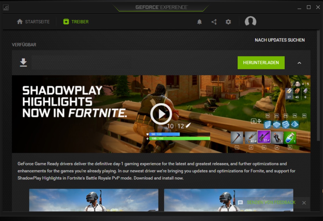

    Hallo Community,
    in letzter Zeit lässt sich das Nvidia Geforce Experience Programm bei mir gar nicht mehr starten. Ich brauche das, damit ich immer den neustesten Treiber für meine Grafikkarte im Überblick habe. Ich weiß nicht woran das liegen könnte. Jedes Mal wenn ich versuche zu öffnen, bleibt bei mir das Programm schwarz wie auf dem Bild. Hab schon vieles versucht, ich hoffe hier habt ihr noch andere Tipps und Möglichkeiten, die ich anwenden kann. Bin echt am verzweifeln und mache mir Sorgen, dass ich es nicht mehr hinkrege. Bitte helf mir.

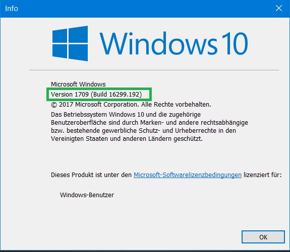

    @ vicos, ok vielen Dank für Deinen Lösungsweg, dafür von mir ein "Gefällt mir", aber hast Du nicht zuerst einmal dies versucht?:

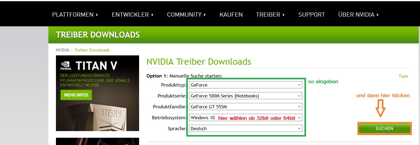

    @ vicos, wenn Der Treiber von Deiner
    nicht aktuell ist kannst Du diesen wie folgt herunterladen und zwar hier NVIDIA Geforce Experience unter Windows 10
    Vielleicht klappt dann auch nach der Installation des Treibers
