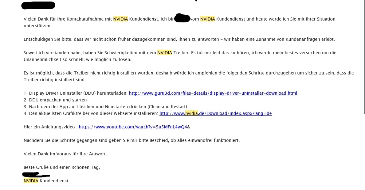

    Habe den Support angeschrieben von Nvidia, die mir mit einer Anleitung gekommen sind, die ich auch befolgt habe, aber im Endeffekt nichts gebracht hat. (Siehe Bild) Nvidia Systemsteuerung (3D settings) nicht mehr da.
    Das Support Team antwortet auch erst nach 10 JAHREN! Damit wollte ich mich nicht abgeben und auf Antworten von denen zu warten.
    Das 2. Problem: Ich deinstalliere die alten Treiber für eine saubere Installation, aber wenn ich die Treiber von der Nvidia Seite runterlade und installiere, bekomme ich eine Fehlermeldung dass die Treiber nicht installiert werden konnten. ABER, wenn ich GeForce Experience benutze, um die Treiber zu installieren, funktioniert es!(?). Meine Frage: Wie bekomme ich die Option Systemsteuerung wieder? Neu Installation der Treiber bringt nichts...
