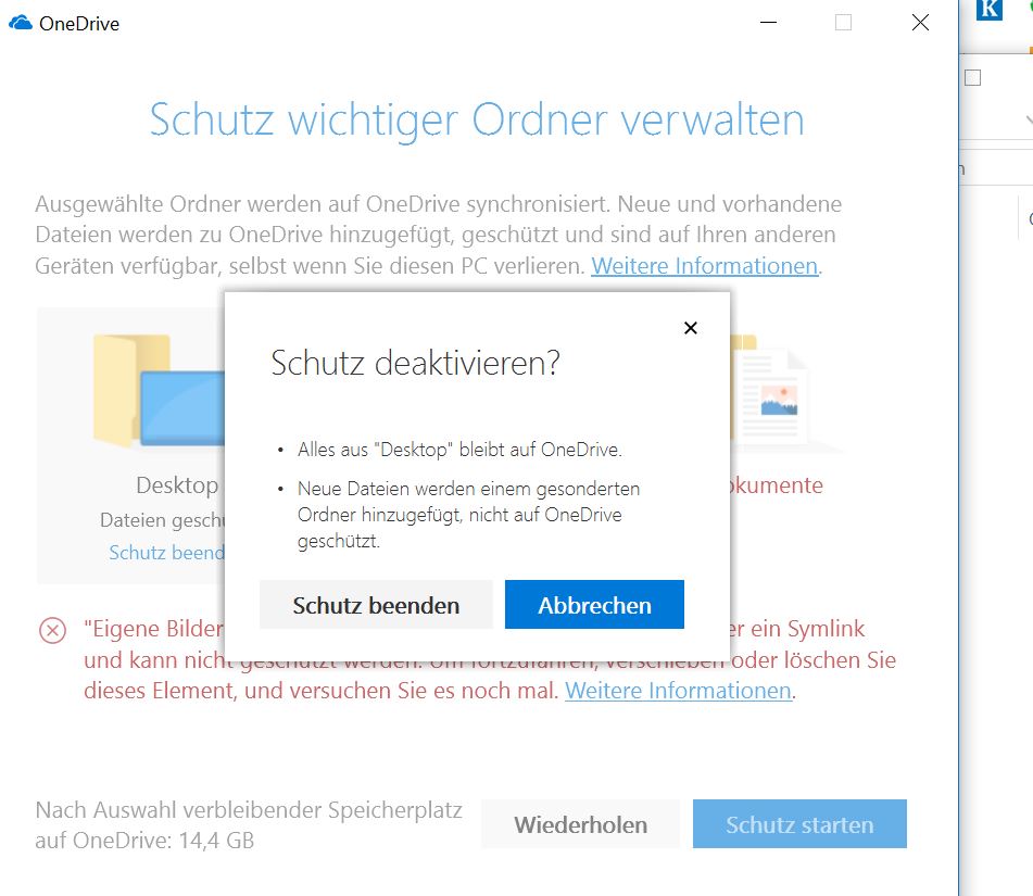

  9. imagon
    imagon Gast
    Onedrive Ordner "Desktop" löschen
    Hallo Ingo,
    Ja, genau so ist es passiert.
    Wenn ich jetzt den Schutz auf der unten geposteten Seite deaktivieren will, erhalte ich die unten gezeigte Aufforderung. Wenn ich jetzt den Schutz deaktiviere, verschwinden die Orginaldateien von meinem Desktop! Aktiviere ich den Schutz dann wieder, sind
    sie wieder da. Genau an dieser Stelle hänge ich.
    LG und vielen Dank bisher (auch an Peter),
    Christian

  12. Ingo Böttcher
    Ingo Böttcher Gast
    Dann deaktiviere den "Schutz" und lade dir hinterher die Daten von Onedrive runter. Kopier sie dann wieder auf deinen lokalen Desktop.
    #11 Ingo Böttcher, 24. September 2018
  13. Ingo Böttcher
    Ingo Böttcher Gast
    Die rote Meldung kommt, wenn ein Ordner nicht an seinem originalen Speicherplatz auf C:\Benutzer\<deinname>\ liegt. Hast du den Pfad woanders hin verlegt, meckert die Funktion und behauptet, da wäre ein Symlink drin.
    #12 Ingo Böttcher, 24. September 2018

  15. imagon
    imagon Gast
    Hallo Ingo,
    Super, hat funktioniert!
    Danke,
    Christian
