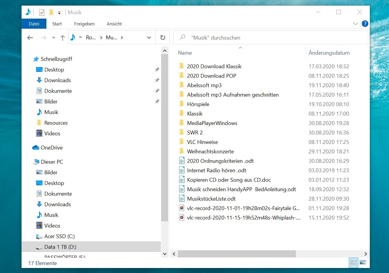

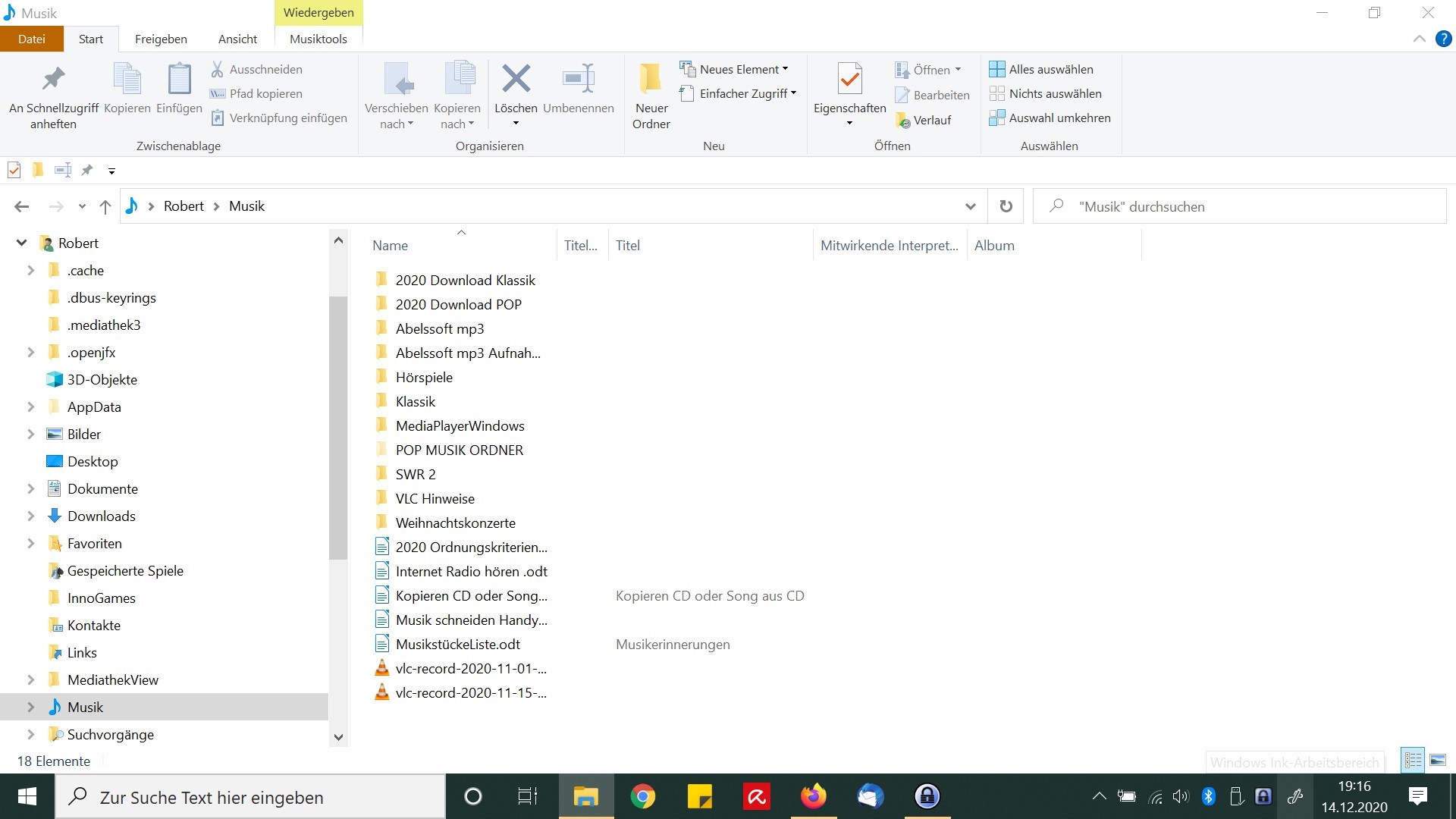

    Ich habe habe mal zwei Screeshots gefertigt, dass man sieht, was ich meine.
    Beim WIN 10 - Muskikordner als Standardnutzer sind alle von mir erstellten untergeordneten Musikordner sichtbar und aufrufbar, also auch der Musikordner POP MUSIK ORDNER.
    Mache ich dasselbe als Amin, fehlt z.B. der Musikordner POP MUSIK ORDNER siehe zweiten Screenshot.

    Hallo Nepomuk, ich habe heute Nacht nochmal nachgedacht. Vielleicht habe ich ein falsche Frage gestellt.
    Wenn ich mit dem von Dir beschriebenen Weg im ADMIN Konto auf die Dateien des Standardkontos Robert zugreife, funktioniert das eigentlich, aber ein/der von mir gebildete Ordner "POP Musik Ordner" fehlt. Hängt das vielleicht an ganz anderen Einstellungen? Die anderen Ordner sind nämlich sichtbar und ich kann auf sie als ADMIN zugreifen.
    Also nochmals deutlich:
    Wenn ich mich als ROBERT Standardkonto einlogge, ist der Ordner "POP Musik Ordner" vorhanden mit vielen Songs.
    Wenn ich mich Robert-Administrator einlogge, ist der Ordner "POP Musik Ordner" n i c h t da.
    MfG Robert

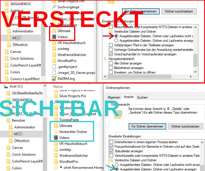

    Mir ist bei deinem ROBERT-KONTO-Screenshot aufgefallen, daß der Ordner "POP Musik Ordner" ein helleres Icon hat. Das steht i.d.R für die Eigenschaft "versteckt". Vielleicht steckt da des Rätsels erster Lösungsteil.

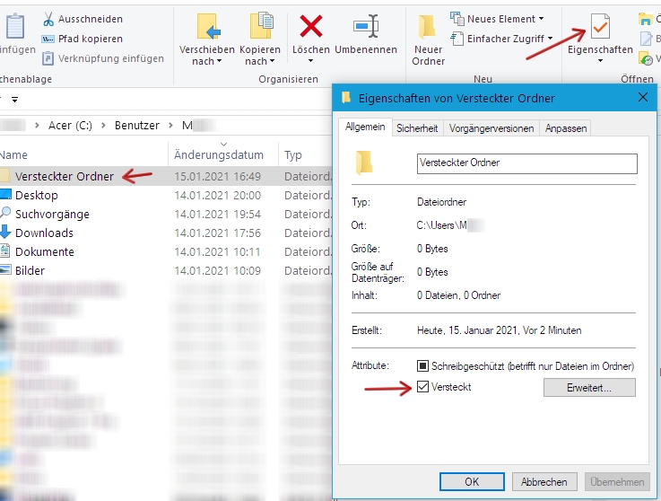

    1. Dein Problem könntest du evtl. lösen, indem du im BENUTZER-Konto die Eigenschaft des Ordners "POP Musik Ordner" änderst auf nicht mehr versteckt:
    Dateien, Ordner verstecken/sichtbar machen:
    Im Datei-Explorer die gewünschten Dateien/Ordner markieren,
    im Kontextmenü "Eigenschaften" wählen - Häkchen setzen/rausnehmen bei "versteckt".
    Ordner nicht sichtbar im Administratoren kontobei Admin
    2. Könntest du im ADMIN-Konto die versteckten Dateien wieder anzeigen.
    Versteckte Dateien/Ordner im Datei-Explorer anzeigen:
    Im Datei-Explorer Menüpunkt Ansicht - Optionen - Ordner- und Suchoptionen ändern - Reiter Ansicht - Erweiterte Einstellungen - Versteckte Dateien und Ordner :
    anwählen "Ausgeblendete Dateien, Ordner und Laufwerke anzeigen" - Übernehmen - OK.
    Ich habe es bei mir ausprobiert und genau die von dir geschilderten Effekte erzeugen können (Siehe Bilder).
