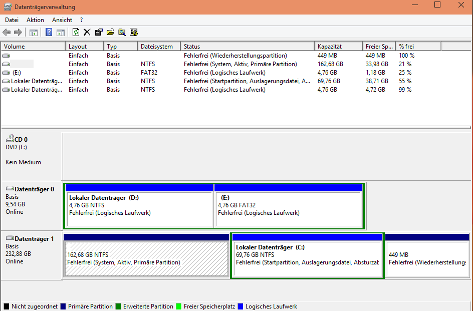

    Hallo Theo,
    Danke für die Antwort. So wird alles angezeigt:
    Partitionen und Laufwerke werden nichtangezeigt
    Hilft das Vergeben eines Laufwerksbuchstaben? Aber wieso ist der weg?
    Irgendwie merkwürdig.
    Viele Grüße
    Sven

    SvenUllmann:
    Ja, oder man macht Partition 2 zur Bootpartition. Das wäre sinnvoller.
    Windows hat sich wohl Partition 1 von Disk 2 als Bootpartition ausgesucht und diese
    Partition erhält per Default keinen Laufwerksbuchstaben. Der User soll sie nicht benutzen
    und sie ist auch nur recht klein. Wenn die Platte aber schon fertig partitioniert war,
    kann Windows eben nur die bestehenden Partitionen nutzen. Man hätte vor der Installation
    Partition 2 aktiv setzen sollen, dann wäre die Sache richtig verlaufen.
    #4 Peter Hagendorf, 19. Februar 2015

    Hallo Herr Hagendorf,
    das Vergeben eines Laufwerksbuchstabens hat geholfen. Jetzt sind alle Daten wieder sichtbar.
    Das Sahnestück wäre natürlich, wenn ich XP (welches auf dieser Partition ist) wieder lauffähig bekomme, bis Win 10 so richtig rund ist.
    Vielen Dank Allen für die Tipps.
