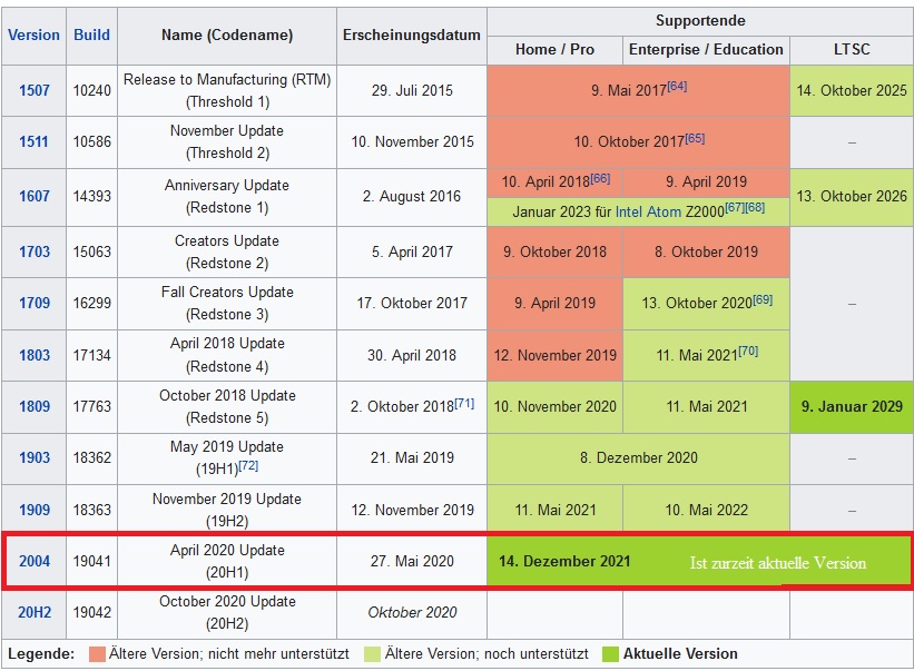

    @ Ben2021, dann ist ja alles klar
    Für den nachfolgenden Text bitte nicht böse sein
    ← das ist schon längstens verstaubt Per Aufgabenplanung aus Standby direkt auf den Desktop aufweckenPer Aufgabenplanung aus Standby direkt auf den Desktop aufwecken
    Aber Spaß bei Seite, da musst Du schnellstens reagieren, siehe dazu bitte hier → Per Aufgabenplanung aus Standby direkt auf den Desktop aufwecken
    Du bekommst keine Sicherheitsupdates mehr und, und, und.......
    Sind Dir keine Updates bzw. Upgrades auf eine nächst höhere Version angeboten worden?

  9. hal9000
    13.349
    6.704
    @ Ben2021, das akzeptiere ich, da will ich keine Diskusion übers Knie abbrechen, denn zum einen kenne ich nicht zu 100 Prozent Dein System.
    Und zum anderen ist es Deine Entscheidung und das ist das was zählt.
    Das warum→
    ← ist Dir jetzt bekannt und das ist wiederum für mich wichtig Per Aufgabenplanung aus Standby direkt auf den Desktop aufwecken
