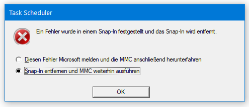

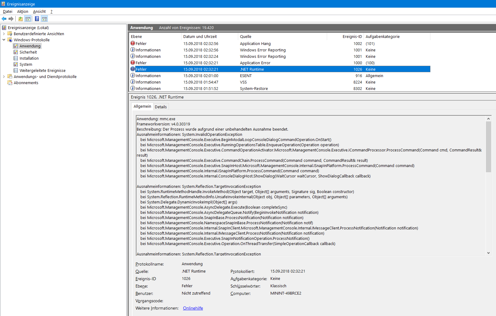

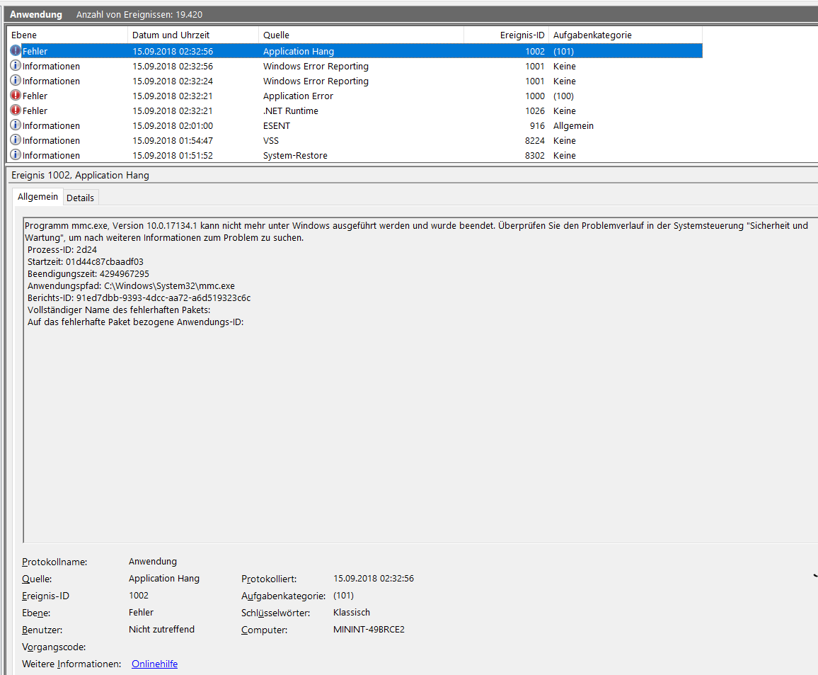

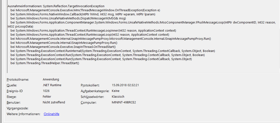

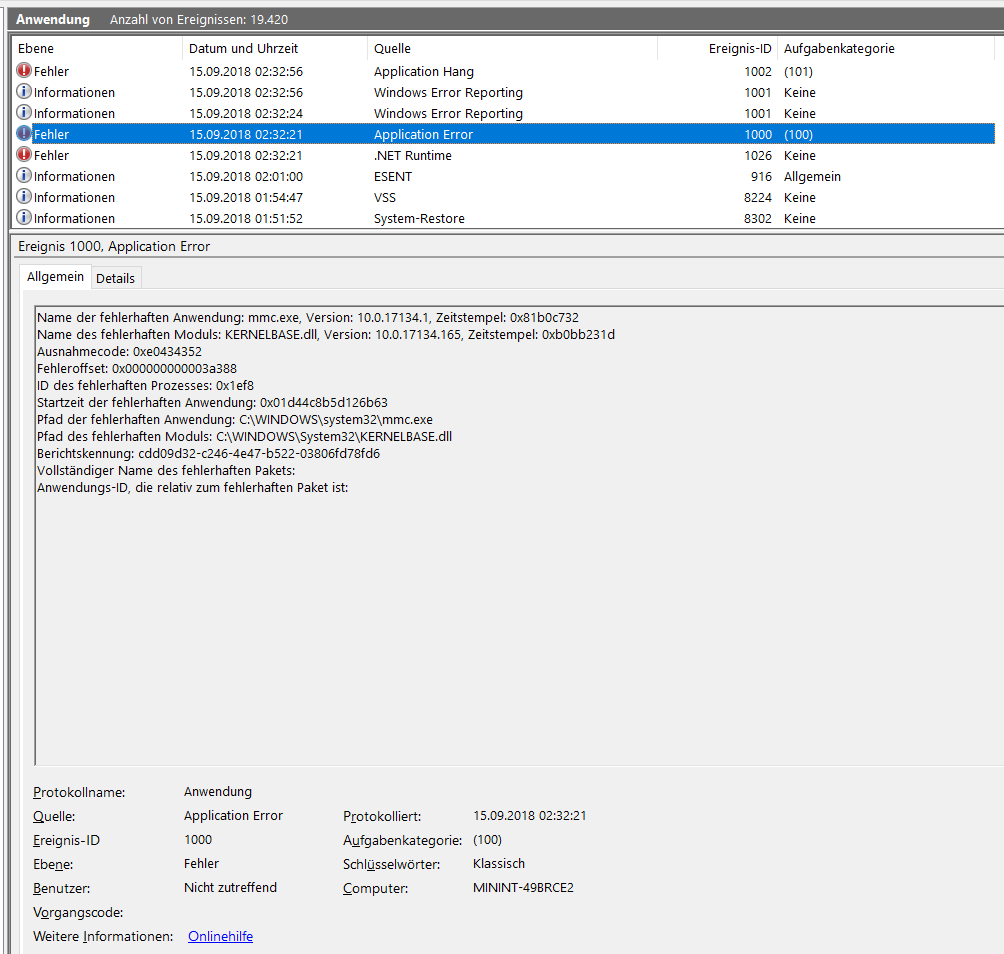

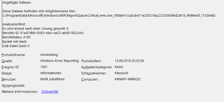

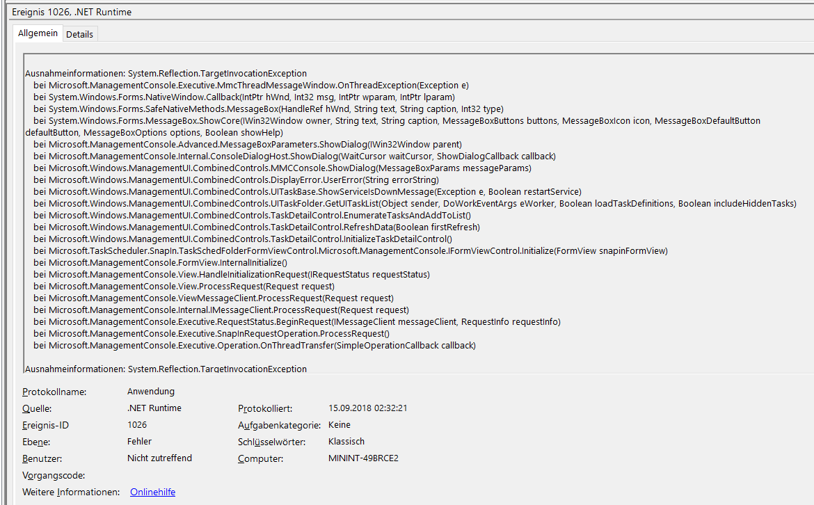

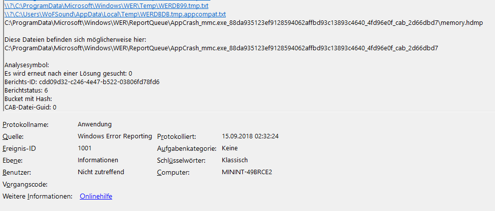

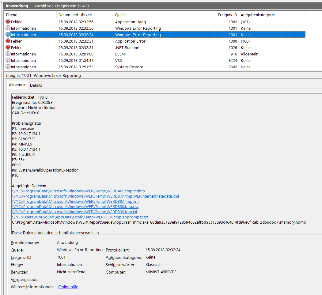

    Hallo liebe Community,
    nun zu einenm Problem, welches ich im April diesen Jahres angesprochen habe:
    Die Aufgabenplanung hängt sich beim Start sofort auf und kann die mmc nur noch mit dem Task-Manager schliessen, weil ich das Fenster nicht anders vom Bildschirm weg bekomme. Ich kann nichts mehr in der Aufgabenplanung sehen und ändern. Es ist mit meinen Mitteln nicht möglich etwas aus diesen Meldungen zu entnehmen welches Snap-In fehlerhaft sein soll, selbst wenn, wie soll ich etaws ändern, wenn sich die Aufgabenplanung beim Öffnen, sofort aufhängt?
    Unten habe ich einige Bildschirmfotos eingefügt, die damit im Zusammenhang stehen (könnten).

    In der Systemsteuerung unter "Sicherheit und Wartung" konnte ich nichts erkennen zu diesem Fehler.

    Windows-Taste+X -> Eingabeaufforderung (Administrator)
    -> Dism /Online /Cleanup-Image /RestoreHealth
    -> sfc /scannow
    Geht's in einem neu erstellten Admin-Konto?
    Wenn nichts hilft: Lege zuvor ein Image an.
    Windows 10 reparieren wiederherstellen mit DISM Inplace Upgrade und vielen weiteren Varianten Deskmodder Wiki

    Hallo Hermann,
    Dism und sfc habe ich von April bis jetzt öfter laufen lassen - nie wurde etwas gefunden. Genauso verhält es sich mit der Problembehandlung von Windows 10.
    Dann noch eine Frage: Hast du nicht den letzten Abschnitt unter den Bildern durchgelesen? Dort habe ich auch die Begründung geschrieben.
