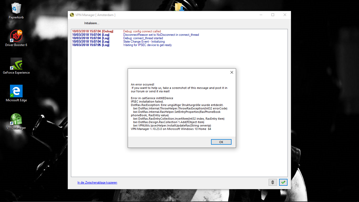

    Seit Update 1809 (windows 10 Home) keine IPsec VPN Verbindung
    Hallo seit dem Update 1809 kann ich keine IPsec VPN Verbindung mehr mit der Clientsoftware meines VPN Anbieters mehr aufbauen OpenVPN Protokoll funktioniert IPsec jedoch nicht.
    Hier auch noch Auszüge aus dem Log der Software:
    03.10.2018 15:07:04 Debug Debug: config connect called
    03.10.2018 15:07:04 Log DisconnectReason set to NoDisconnect in connect_thread
    03.10.2018 15:07:04 Log Debug: connect_thread started
    03.10.2018 15:07:04 Log State Change Event - Initializing
    03.10.2018 15:07:05 Log Waiting for IPSEC device to get ready
    03.10.2018 15:07:57 Log IPSEC device ready
    03.10.2018 15:07:57 Log Checking firewall and DNS leak protection settings
    03.10.2018 15:08:01 Log Waiting for network to get ready
    03.10.2018 15:08:02 Log Not using ipv6 via tunnel
    03.10.2018 15:08:02 Log State Change Event - Error
    03.10.2018 15:08:02 Log error handler is setting disconnect reasond to error!
    03.10.2018 15:08:02 Error Error Code:623 DotRas.RasException: Der Telefonbucheintrag für diese Verbindung konnte nicht gefunden werden.
    bei DotRas.Internal.RasHelper.GetEapUserData(IntPtr userToken, String phoneBookPath, String entryName)
    bei DotRas.RasDialer.InternalDial(Boolean asynchronous)
    bei DotRas.RasDialer.DialAsync()
    bei VPNUtils.IPSEC_Connection.ConnectLogic()
    03.10.2018 15:08:02 Log State Change Event - Stopped
    03.10.2018 15:08:02 Log state changes to stoped, reason: Error
    ZU beachten ist wohl dieser Fehler " Error Error Code:623 DotRas.RasException: Der Telefonbucheintrag für diese Verbindung konnte nicht gefunden werden."
    Habe mein System komplett neu aufgesetzt mit Windows 10 Home (1809) die Vpn Software neu installiert Fierewall zurück gesetzt hat alles nichts gebracht ich bekomme keine IPsec Verbindung aufgebaut wie schon mal damals nach dem April Update
    Grüsse
