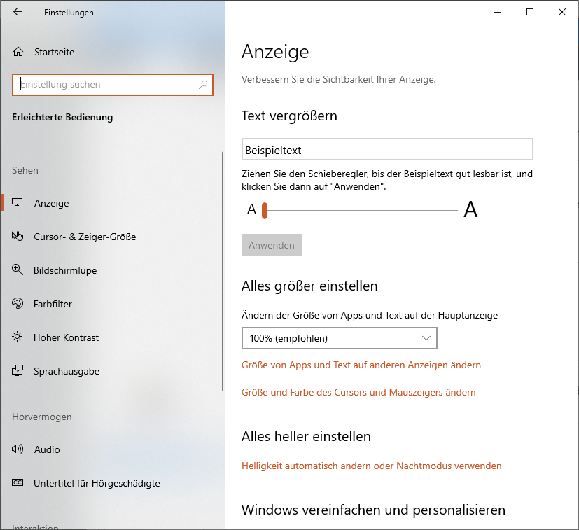

  3. hkdd
    4.014
    2.524
    Versuche mal in den Windows Einstellungen die Erleichterte Bedienung, da gibt es eine Menge Einstellmöglichkeiten.
