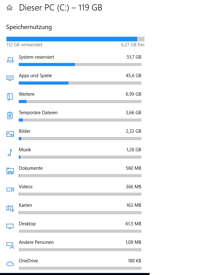

    unter Start - System - Speicher - Dieser PC (CSpeicherplatz fehlt - Apps und Spiele wird mir eine Speicherbelegung von 45,6GB angezeigt . Wenn ich die einzelnen Speichergrößen meiner Apps und Spiele addiere komme ich auf max. 3GB. Wo sind die restlichen 42GB, bzw. wer oder was belegt die?

    Danke für deine schnelle Antwort. Dort werden mir nur 519MB angezeigt. Die bringen fast nichts. Muss irgend etwas anderes sein.

    Kannst du bitte den Screenshot von System - Speicher - Dieser PC (CSpeicherplatz fehlt posten?

    Screenshot :

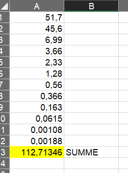

    Also wenn ich alles addiere - komme ich ebenso auf die besagten ca. 112 Gb.
    Speicherplatz fehlt
    Was hast du vergessen?
    Oder rechnest du gemäß der Liste der installierten Apps & Features?

    Oh, kleines Missverständnis. Ich meine Speichernutzung von "Apps und Spiele" mit 45,6GB. Wenn ich alle Apps und Spiele darin zusammenrechne komme ich auf ca. max. 3GB. (Wegen der Größe kann ich leider keinen Screenshot machen)

    du rechnest die Ordnergrößen im Verzeichnis ..\Programme bzw. ..\Programme (x86) zusammen?
    Und was ist mit den programmbezogenen Daten in ..\Program Data und Benutzerprofil-Ordnern? ..\users\[dein_profil_name] Speicherplatz fehlt))
  12. G. Sch.
    G. Sch. Gast
    Es hat ein wenig gedauert bis ich's kapiert habe und die ausgeblendeten Order gefunden habe. Alles klar, war ein Denkfehler von mir.
