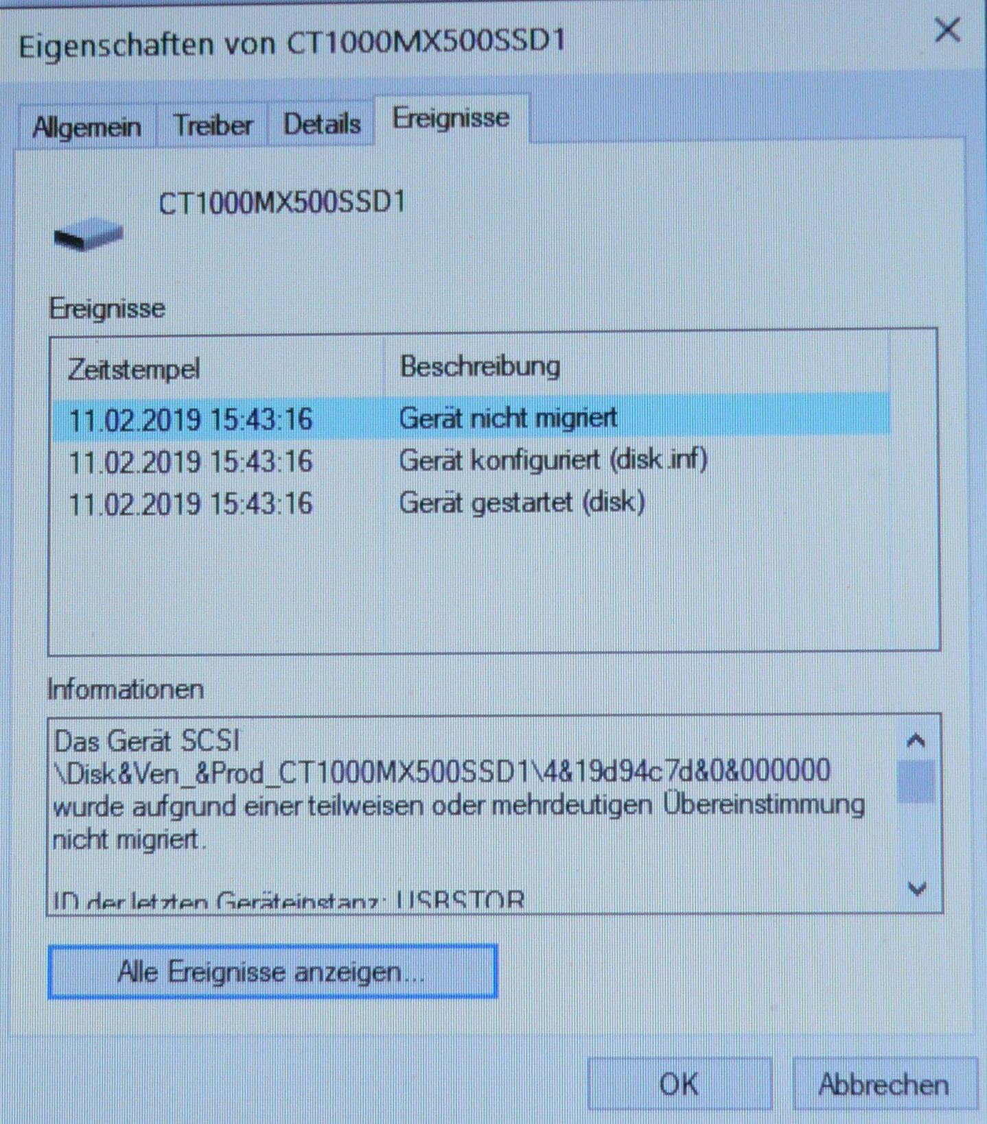

    Der Inhalt der Festplatte wurde erfolgreich (exakt wie vom Hersteller empfohlen) auf die gleich große SSD übertragen. Nach dem Einbau der SSD und Start des Notebooks läuft das System flüssig und schnell.
    Jetzt kommt es aber ganz dick:
    Wenn ich auf "Eigenschaften" der SSD klicke, sehe ich folgendes Bild
    SSD wird nach Migration von HDD nicht als SSD akzeptiert
    Im Feld Informationen steht der folgende Text:
    Das Gerät SCSI\Disk&Ven_&Prod_CT1000MX500SSD1\4&19d94c7d&0&0 00000 wurde aufgrund einer teilweisen oder mehrdeutigen Übereinstimmung nicht migriert
    ID der letzten Geräteinstanz: USBSTOR\Disk&Ven_Garmin&Prod_nuvi&Rev_1.00\0000c65 618c0&0
    Klassen-GUID: {4d36e967-e325-11ce-bfc1-08002be10318}
    Speicherortpfad:
    Migrationsrang: 0xF000FC00FFFFF130
    Vorhanden: false
    Status: 0xC0000719
    Was bedeutet dieser Eintrag? Die Zeile ID der letzten Geräteinstanz: USBSTOR\Disk&Ven_Garmin&Prod_nuvi&Rev_1.00\0000c65 618c0&0 ist mir in diesem Zusammenhang völlig unverständlich. Denn damit kann nur das Garmin-Navi gemeint sein, das jedoch während der ganzen Aktion überhaupt nicht angeschlossen ist bzw. war!
    Woher hat dann das System diese Information???
    Es ist immer noch die Option "Festplatten-Defragmentieren" aktiv - sollte doch eigentlich bei einer SSD deaktiviert (ausgegraut) sein. Win 10 sollte doch eigentlich in der Lage sein, die SSD korrekt einzubinden.. Oder ist das schlichtweg nur ein Treiberproblem?

    Hallo Hermann,
    hast Du die HDD auf SSD geklont oder ein beiliegendes Tool vom Hersteller verwendet?
    Ein ähnlichen Effekt hatte ich gestern mit einer 850 EVO. Das Immigration Tool schaufelte zwar das Betriebssystem auf die neue SSD-auf sie war zuzugreifen usw.-aber als Systemfestplatte C: war sie nicht zu gebrauchen.
    Also habe ich sie eingebaut im Rechner ganz normal geklont. Dauer 18 min und ALLES war gut.
    BIOS Änderung und fertig.
    Vielleicht hilft Dir meine Schilderung.
    VG
    Oliver
