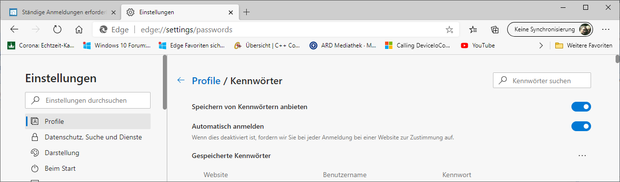

    Sind bei Deinem Edge diese Einstellungen jeweils EIN ?

    Passwörter speichern ist bei Edge natürlich auch eingestellt.
