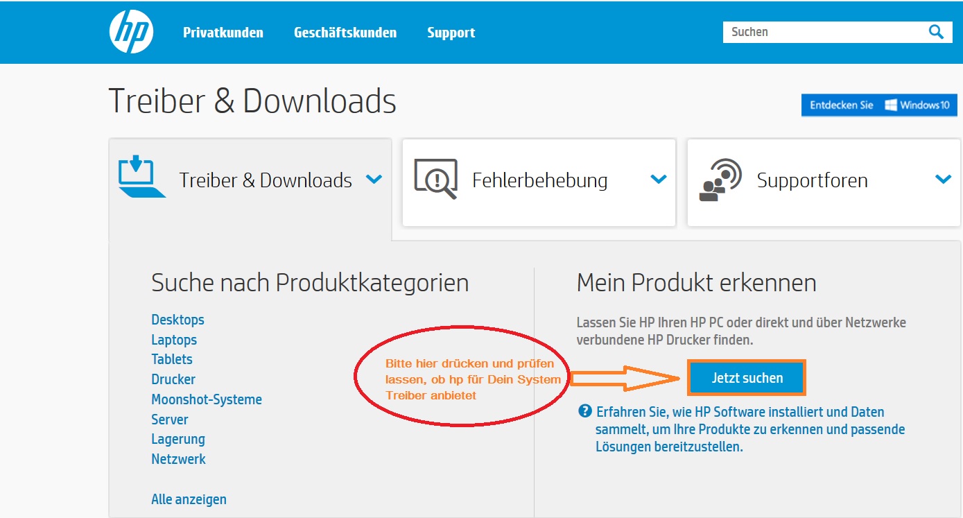

  16. hal9000
    17.056
    6.733
    Update-Problem mit KB 3093266 gelöst
    @ DaMageZ
    das ist nicht die ganze Modellbezeichnung, aber auf der Seite von hp <==== hier darauf klicken. Kannst Du die genaue Modellbezeichnung ermitteln und prüfen, ob hp Dir Treiber für Windows 10 anbietet. Besonders für LAN oder WLAN, wenn dem so nicht ist, muss man prüfen ob es irgendwo andere Treiber für diese Hardware gibt. Denn was ich herausgefunden habe ist, dass Dir hp keinen Treiber anbietet, daher ist auch anzunehmen, dass sich dieses Sicherheitsupdate wehrt installiert zu werden.
    Eine andere Möglichkeit sehe ich leider aus der Ferne nicht.
