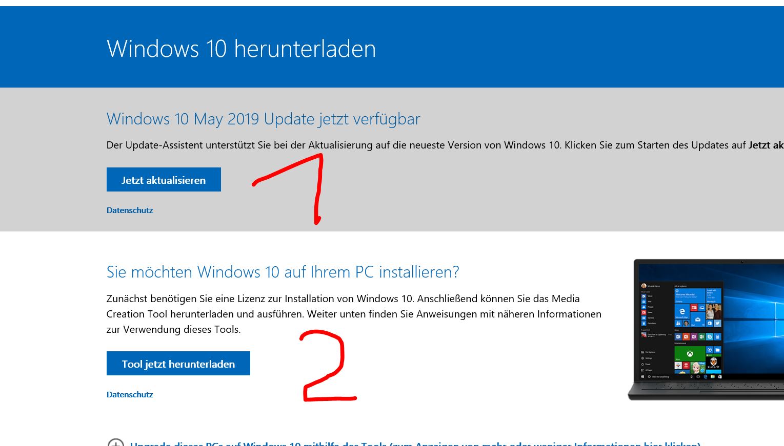

    Der Link dazu: Windows 10 herunterladen
    Du kannst den Weg 1 gehen, der ist einfacher, aber es wird kein Installationsmedium erstellt. Über Weg 2 funktioniert das inplace upgrade.

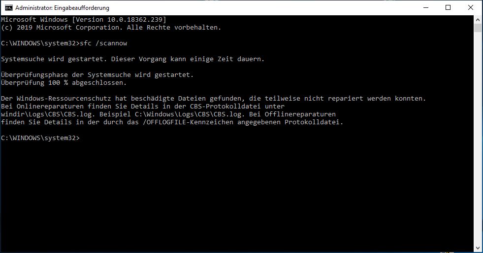

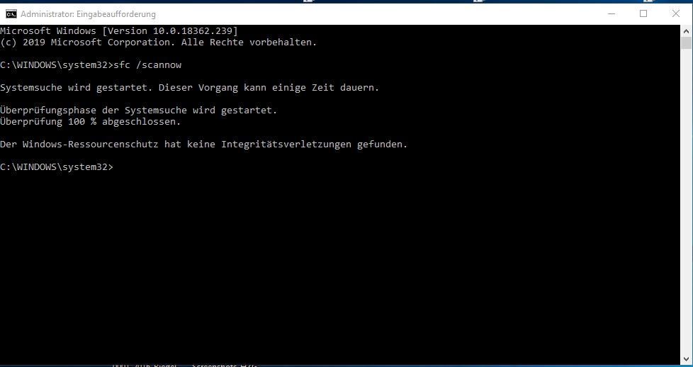

    2. Anschließend würde ich das System mit sfc /scannow Systemfehler reparieren. Sollte dabei herauskommen, dass nicht alles repariert werden konnte, führt man normalerweise noch DISM....Restorehealth aus. Leider hat sich gezeigt, dass dieser Befehl wohl komplizierter ist, einer meiner letzten Kunden hat dabei den PC ins Nirvana geschickt, das lassen wir besser.

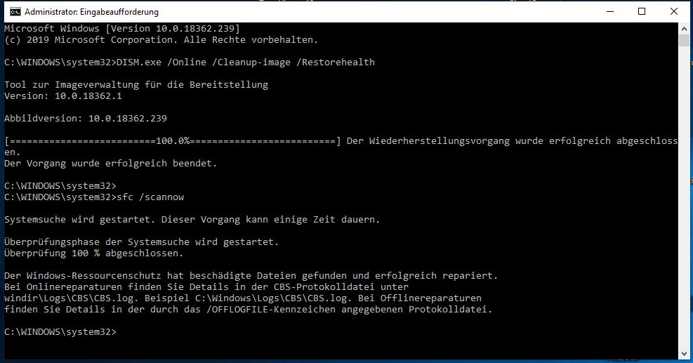

    zu 2: Du gibst ins Suchfeld "Eingabeaufforderung" oder "CMD" ein und führst den Befehl als Administrator aus. sfc /scannow einfach kopieren und einfügen.
    Falls Du das zum ersten Mal machst, so sieht das komplett aus, den DISM-Befehl lässt Du aber bitte, er ist auch nicht zwingend notwendig:

    hier: Windows 10 herunterladen
    entweder Weg 1 (update Assistent wird downgeloadet, Du gehst einfach auf ausführen). Das ist mit Abstand der einfachste Weg, aber ohne Installationsmedium.
    Über Weg 2, also mit dem MCT (media creation tool), hast Du 2 Möglichkeiten: "für diesen PC" auswählen, dann wird die aktuellste iso auf dem System zwischengespeichert oder "für ein anderes Gerät" auswählen, dann kannst Du die iso auf USB oder DVD speichern. Anschließend startest Du im Explorer das setup.

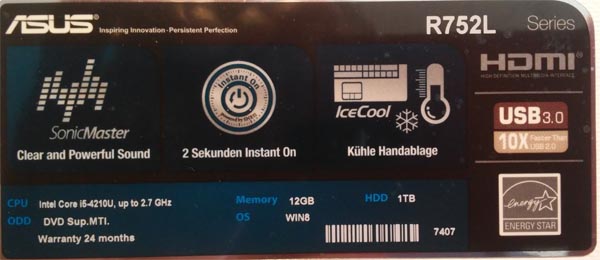

  7. Helmut Faupel
    Helmut Faupel Neu hier
    1. September 2019
    9
    3
    Hallo Klaus.FFM,
    vielen Dank für die ausführlichen Tipps. Werde mich am Wochende mal an die Sache heranmachen.
    Das Norton Security Online will ich auf jeden Fall behalten. Also muss es ich wohl oder übel vorher deinstalliern
    und nacher wieder installieren. Übrigens, die Typenbezeichnung des Notebooks ist korrekt:

    Hallo Helmut,
    erstmal viel Erfolg am WE.
    Wenn ich Dein Typenschild sehe, denke ich genauso. Auf der Website von Asus ist das irgendwie anders. Vielleicht bekommst Du das ja heraus, wie Asus das meint.
    VG
    Klaus
  9. hal9000
    17.056
    6.733
    Update-Probleme Windows 10 Home V. 1803
    @ Helmut Faupel,
    nicht ganzUpdate-Probleme Windows 10 Home  V. 1803 , ist nur die Serie siehe z.B. hier und hoffentlich nicht nur die Bezeichnung Deines Mainboards / Motherboards.
    Daher führe bitte folgende Anleitung aus und nenne die genaue Modellbezeichnung und/oder die Seriennummer des Systems
    Anleitung - Gerätehersteller und Modellbezeichnung nennen

    Hallo Helmut,
    der input von @hal9000 ist gut, denn wir sollten schon auch nach Deinem BIOS schauen. Wenn hal9000 jetzt da ist, dann kann er auch helfen, zur Not, und am Ende hättest Du dann wirklich ein Top-System. Mit dem BIOS ist im Forum nicht ganz einfach, aber am Ende ist das auch nur ein Doppelklick.
    VG

  11. Helmut Faupel
    1. September 2019
    9
    3
    Vielen Dank HAL9000, Klaus.FFM,
    der Tipp mit Serien-Nr./ genaue Modell-Bezeichnung ist wirklich gut:
    Modell-Bezeichnung: R752LDV-TY149H
    EAN0WU310040435 CN:1416
    Bei Asus findet man viele Informationen dazu u.a.auch
    eine Reparaturanleitung für WIN 10 .
    Norton Security habe ich deinstalliert.
    Ich bin jetzt ein wenig irritiert, mit welchem Reparaturversuch ich weiter machen
    soll ?
    VG Helmut

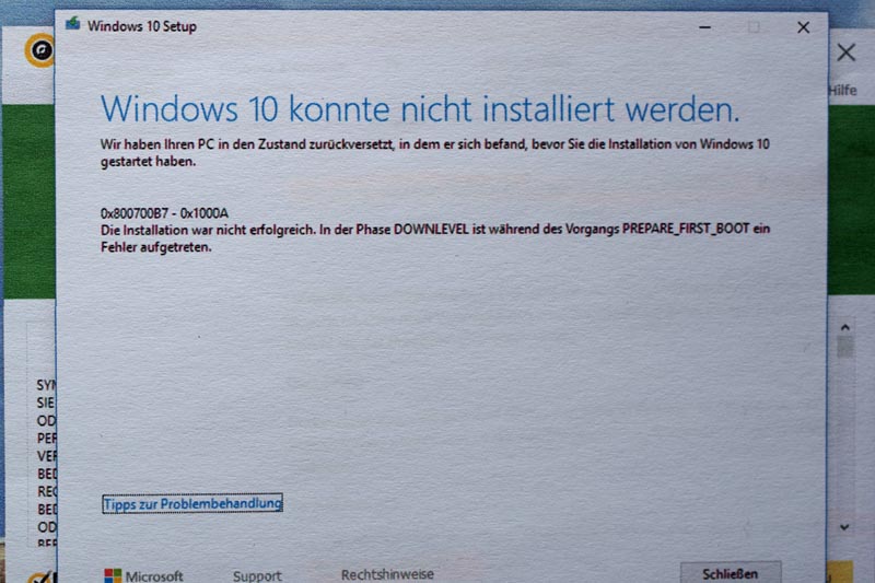

    Guten Morgen Klaus,
    vielen Dank für die Information. Die BIOS - Sache hatte ich auch schon etwas zurückgestellt,
    weil ich nicht glaube, dass es für mein Problem ursächlich ist. Aber kurz zum letzten Stand:
    - Norton Security habe ich erfolgreich deinstalliert
    - sfc /scannow habe ausgeführt, hat keine Fehler gefunden
    - dann habe ich versucht, Windows 10 Setup auszuführen (dein Vorschlag 1)
    leider ohne Erfolg.
    Vielleicht versuche ich mal mit der Variante 2.
    Gruß Helmut

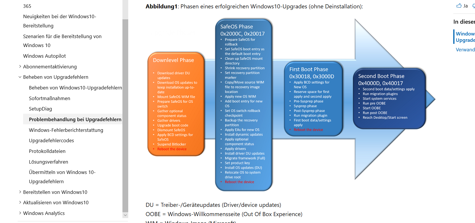

    Das ist von hier: Problembehandlung bei Windows 10-Upgrade-Fehlern – Windows IT pro
    Den Fehler hatte ich auch schon, da war es so, dass mein Internet eine Störung hatte und ich diese nicht bemerkt habe. Die Prüfung des downloads hat es ebenfalls nicht als Fehler erkannt. Ob das bei Dir so sein könnte, kann ich aber nicht sagen. Auf der Seite sind auf jeden Fall einige nützliche Infos.
