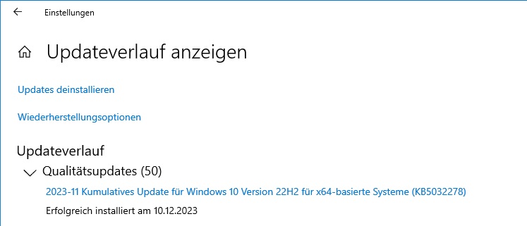

    Es gab laut Update-Verlauf eines (KB5032278). Zurücksetzen des Updates übers Windows 10 Media Creation Tool war zunächst erfolgreich. Apps ließen sich alle wieder starten. Am nächsten Tag jedoch dasselbe Problem ... Wahrscheinlich hat es sich über Nacht erneut geladen (PC extra angelassen). Same procedure am nächsten Tag, jetzt gehts wieder, hab jetzt die Updates bis Mitte Januar ausgesetzt. Mal schauen ....

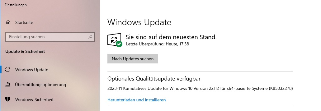

    @ Dirty Dirk, ok vielen Dank für Deine Antworten, dieses Update
    wurde am 30.November diesen Jahres ausgerollt, es handelt sich dabei um ein Optionales Update.
    Dieses habe ich auf meiner Seite noch nicht installiert → Update zerschiesst PC - Dezember 2023 da es mir den Copilot auf mein System bringen soll, was ich im Moment nicht will. Weitere Erklärungen zu diesem Update siehe hier
    Lösung Deines Problems: Welche Antivirensoftware ist auf Deinem System zusätzlich installiert, denn siehe hier ← gleicher Fall

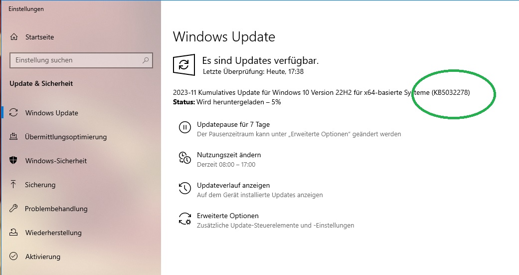

    @ Dirty Dirk, was solls ich installiere mal diese Update um zu sehen was auf meiner Seite passiert → Update zerschiesst PC - Dezember 2023
  10. hal9000
    17.056
    6.734
    @ Dirty Dirk, so Update ist bei mir erfolgreich installiert → Update zerschiesst PC - Dezember 2023 Stelle auf diesem System keine Probleme fest.
