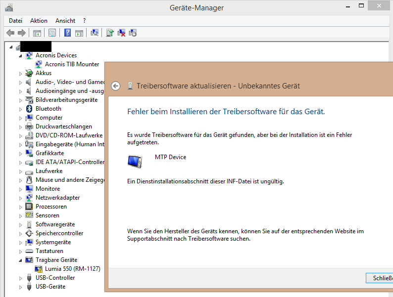

    gerade eben habe ich noch mit per USB-Kabel verbundem Lumia 550 am PC (Windows 8.1) arbeiten können. Doch plötzlich bekomme ich keine Verbindung mehr. Ich habe im Geräte-Manager das Lumia deinstalliert und versucht neu zu installieren. Dabei erhalte ich einen Fehler (siehe Bild) mit Hinweis auf ungültigen Abschnitt in der INF-Datei.
    USB-Treiber für Lumia 550 können plötzlich nicht mehr geladen werden
    In der Ereignisanzeige steht
    Die Treiber für das Gerät USB\VID_045E&PID_0A00&REV_0100&MI_00 konnten nicht installiert werden. Fehlercode 0xe0000217.
    Ich habe auch schon den Treriber winusbcompat, der von MS für das Lumia 550 angeboten wird, heruntergeladen und versucht zu installieren. Wenn ich diese INF-Datei über den Geräte-Manager auswähle, sagt er, dass keine Treibersoftware für das Gerät gefunden wurde. Installiere ich ihn direkt (über rechte Maustaste im Explorer), wird er zwar installiert, bringt aber keine Besserung.
    Zwischenzeitlich habe ich auch Fehlercode19 in der Ereignisanzeige gesehen. Das Lumia 550 ist zwar rechts in der Taskbar sichtbar, aber nicht im Explorer. Kann mir jemand helfen, das Problem zu beheben?

    Es gibt eine Reihe Foreneinträge, die mir unter die Augen gekommen sind, wo alles bis “auf plötzlich” funktioniert hat und dann das Lumia nicht mehr erkannt wird. In diesem Fall scheiden meist die obigen Lösungsansätze wie Windows N-Variante oder Fremdvirenscanner als Ursache aus.
    Ein Trick, der häufig als Lösung genannt wird, besteht darin, das am PC angeschlossene Lumia komplett herunterzufahren (auszuschalten). Anschließend wird das Windows Phone-Gerät neu gestartet. Meist wird das Gerät dann wieder erkannt. In diesem Fall ist es scheinbar so, dass der MTP-Treiber am Lumia nicht mehr richtig funktioniert und sich das Gerät gegenüber dem Windows-Rechner nicht als MTP-Datenquelle meldet.

    Bitte schaue dir auch diesen Link an und versuche die Lösungen von dort anzuwenden:
    Nach der Installierung eines Treiber-Updates
    „Microsoft – WPD – 2/22/2016 12:00:00 AM – 5.2.5326.4762“ verlierst du den Zugang zu deinem angeschlossenen Smartphone oder mobilen Gerät
    Ansonsten, probiere auch folgendes aus:
    Methode 1:
    1. Versuche ob es mit einem anderen USB kabel funktioniert
    2. Versuche ob es bei einem anderen USB port (USB 2.0 oder alter) funktioniert
    3. Versuche es mit einem anderen USB Gerät
    4. Versuche es bei einem anderen PC
    Methode 2:
    Installiere alle Updates mittels Windows Update. Sobald du alle verfügbare Updates installiert hast, starte deinen PC neu und suche nochmal nach den Updates. Folge diesem Prozess bis keine Updates mehr verfügbar sind nachdem du
    den PC neustartest.
    Methode 3:
    1. Gehe auf C:\Windows\INF
    2. Gib "wpdmtp.inf" im Suchfeld ein
    3. Rechtsklick auf die Datei, die gefunden wurde, und ‘’Installieren’’ auswählen. Warte danach einige Sekunden.
    4. Verbinde dein Handy nochmal mit dem PC.
    Lass uns wissen, wenn du noch Fragen hast.
